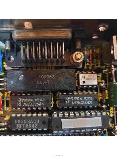

Ali kdo mogoče ve, kaj bi bilo to integrirano vezje - 1CX063. Ali kdo prepozna oznako proizvajalca. To je na vhodu med konektorjem in RS422 diferencialnim vhodom (AM26LS32ACN). Ne najdem datasheeta pod to oznako.

Meni še najbolj deluje kot nekakšen izolacijski transformator... podobno kot na LAN linijah. Question

Kakšen je rumen napis na tiskanini med DB15 (RS485) in 1CX063, nekaj kot X03383?
Poglej kam gredo pini iz tega 1CX063, so paralelno vezani na DB15 kontakte ali gredo linije iz DB15 skozi ta čip.
Lahko gre za kak zaščitni element (tvs/esd), izolator ipd..

Rumen napis je X03383. To je oznaka konektorja, ker imata sosednja dva X03381 in X03382.
Stika med pini tega čipa ni, tako da izolacijski transformator najverjetneje ni.
Zna bit, da je neka zaščita. Linije gredo iz konektorja na eno stran čipa, nadaljuje pa na drugi strani, vendar se ne da pomerit stika med pini. Nekako sem razbral kako bi šle linije skozi čip. Ni mi pa jasno, ali ta zadeva deluje enosmerno, ali dvosmerno.
Ali kdo mogoče pozna kako oznako podobnega čipa, da bi pogledal funkcijo. Ali se pri teh zaščitnih vezjih da pomerit stik med vhodom in izhodom?
