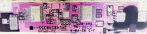

Na vezjih pri bateriji prenosnikov (različni proizvajalci) je gor nek mali čip z oznakami
Q58 A5 375
ali
Q58 B5 300
ali
Q5X (oz. Q5K) BX 204
ali (verjetno z isto namembnostjo)
CEA PY1
je smd čip, ali ima male nogice, ali pa ima kontakte pod sabo.
Običajno se nahaja na tisti strani kot glavni IC, na drugi strani kot so glavni konektor in ICji za over/undercharge/discharge zaščito.
Kdo ve kaj naj bi to bilo? Nekje na takih vezjih naj bi bil tudi binarni števec, je morda kaj v tej smeri?
Sliko priložim ko pridem do relativno vredu fotoaparata
Prispevkov: 1972
Aktiv.: 12.87
PrispevekObjavljeno: Sob Jul 13, 2019 12:33 am    Naslov sporočila:   Odgovori s citatom
Za bližnjo fotografijo bo dovolj fotoaparat pametnega telefona.
Lahko si inštaliraš nek dodaten program ala CozyMagnifier, kjer imaš malce več možnosti nastavitev, posebno slika negativa včasih prikaže bolj čitljive napise.
Spodaj je primer pameti v Lenovo bateriji , kjer je na sredini čipek z marking kodo CEF G81. Po teh marking kodah pripada čipu S-8244, ki ima vlogo sekundarne zaščite.
Mogoče pri tebi ni oznaka Q58 ampak Q5B.
Q5K ali Q5B je marking koda čipa S-8264, A Serije.
 Velikost datoteke:  497.25 KB
 Pogledana:  25 krat

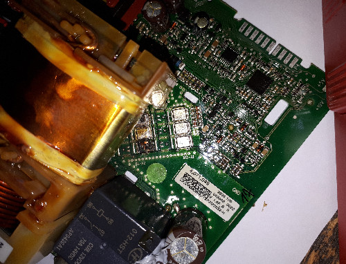

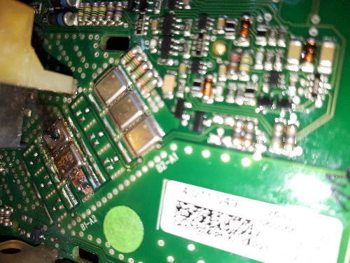

Prijatel mi je prinesel napajalnik Active inverter 2032e, da naj pogledam, če je še rešitev zanj.
V Notranjosti je na izhodnem delu vidno poškodovanih nekaj elementov z oznako AF 1520. Sem že iskal pa ne najdem nič na to temo. Mogoče že kdo imel opravka s temi elementi. po poziciji sodeč bi to morale biti usmerniške diode, po delu kamor so prilotane pa bi sklepal da so po vsej verjetnosti FET tranzistorji.
Prilagam še slike .

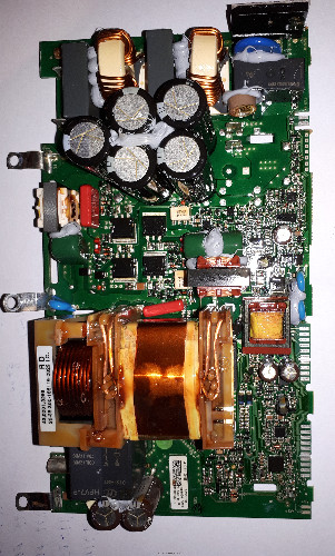

Še slika celega vezja

PrispevekObjavljeno: Pet Maj 08, 2020 12:46 am    Naslov sporočila:   Odgovori s citatom
Po priključkih na tiskanini (kjer podobni elementi manjkajo) ne bo dioda.
Pravilno si sklepal, da bo glede na lokacijo prej nek FET.
Je, Power-MOSFET.
Logo je od Infineon technology.
Ohišje (package) je MG-WDSON-2/CanPAK, zdaj Direct FET.
Glede na označevanje Direct FET-ov (Part Marking) je marking koda 0110.
Rezultat: BSB056N10NN3_G
Ima ga Mouser.

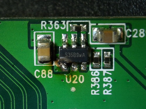

Zdravo.
Imam typec HUB. Pri priključitvi dveh USB diskov se je iz njega pokadilo. Zadeva sicer še nekako deluje, kar pomeni, da mi včasih uspe celo vzpostaviti povezavo.
Odprl sem škatlico in ugotovil, da se je zasmodil ta element. Iskal sem po internetu, pa ne najdem nič uporabnega.
Mi lahko kdo pomaga ugotoviti, kaj je to za nek element. Definitivno je na nek način povezan z napajanjem.

Ja lahko bi bil. Ali je ta oznaka SMD koda?
Prispevkov: 1972
Aktiv.: 12.87
PrispevekObjavljeno: Čet Maj 14, 2020 9:40 am    Naslov sporočila:   Odgovori s citatom
Mislim, da ne bo to. Step-up/down konverterji imajo v okolici čipa vedno kako tuljavo in diodo.
Tu so samo upori in kondenzatorja. Prej bo LDO napetostni regulator.
Priklopi USB hub in mu ne priklapljaj bremen (usb diskov/ključkov), nato neobremenjenemu pomeri kakšne napetosti so prisotne in kje na tem čipu, tako boš določil vsaj kaj in koliko je in/out.
Za GND sem skoraj prepričan, da je pin2, mogoče je pin1 IN, pin 5-6 pa OUT, lahko bi bilo tudi obratno. Pin3 je lahko FB, ker sta tam dva upora kot delilnika, itd.
Ker je to USB hub ti lahko mogoče ta čip zniža 5V na 3V3. Ne vem, teoretiziram.
Povej točno oznako/model usb hub-a, mogoče se najde kakšna shema.
