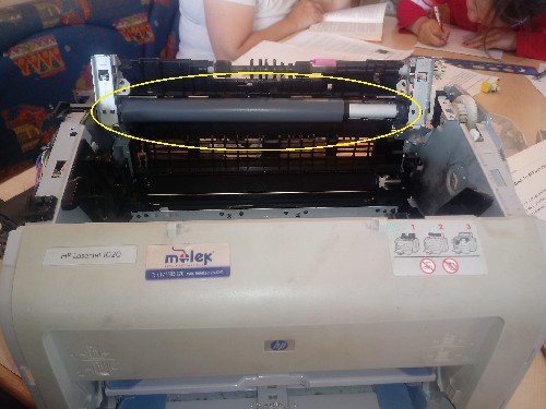

Zaradi povečane potrebe po tiskanju zaradi šolanje na domu, mi je v naslovu omenjeni tiskalnik odpovedal poslušnost. Res da je dokaj star (10+let), a tiskal je zadovoljivo, predvsem pa poceni ( pod 0,01€/stran).
Razpadla oz uničila se je zaščita, ki pride čez grelec, in poskrbi,da papir lepo steče med valj in grelec. Sicer sem našel na spletu nekaj prodajalcev grelcev za ta tiskalnik, a je težava, da so vsi brez te zaščitne folije, ter čas dostave.
Je kaka druga rešitev tega problema? Bi se mogoče to dalo urediti s peki papirjem? Imam pomisleke, kako bi ga pritrdil, ter tudi, ker ni tako gladek kot original folija?

Če prav vidim, rabiš hp laserjet 1020 fuser film sleeve. kolikor vem se to ne da zakrpat ali kakorkoli nadomestiti z nekimi ponaredki. Če se ti mudi, vprašaj na MISOL https://www.misol.si/rezervni-deli-hp-original
mislim, da bi morala pasati fiksirna folija od 1200, vendar nisem siguren.
Še video https://www.youtube.com/watch?v=FwGsLZOhYPM

Bo kar drug fuser film treba, kot je že jozede napisal. Saj zadeva ni nek strošek, samo dobave se pa lahko zavlečejo Think .

Hvala za namig in povezavo do servisa. Grem jutri v akcijo.

Evo, operacija uspešno rešena. Tiskalnik deluje. Tisk kot nov. Hvala res obema, predvsem pa @jozede za oba linka. Na Youtubu sem sploh videl, da je potrebno pred namestitvijo novega sam grelec tudi namazati in sem potem za to mast sploh vprašal na servisu.
