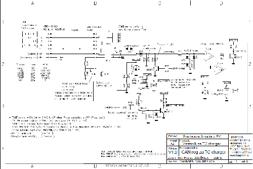

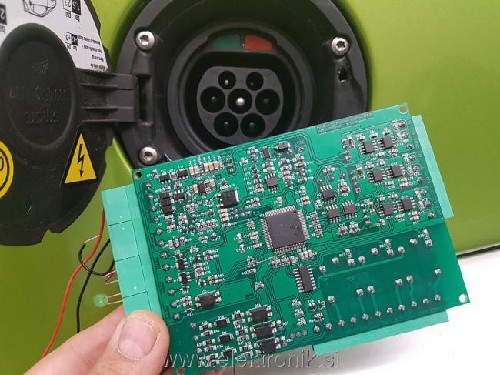

Slika in shema mojega EVSE kontrolerja za can TC charger. kontroliram 3x 3,3kW can TC chargerje.
Slika mojega EVSE vmesnika za can TC Charger
 Velikost datoteke:  57.6 KB
 Pogledana:  20 krat
Shema
 Velikost datoteke:  124.3 KB
 Pogledana:  53 krat
