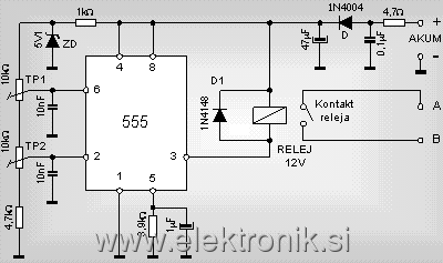

PrispevekObjavljeno: Tor Jun 09, 2020 11:50 am    Naslov sporočila:   Odgovori s citatom
miki25 je napisal/a:
Za avtomatski izklop napoljenega akumulatorja je uporabil rele
@Miki, kaj pa kja takega ? Z TP1 nastavljaš zgornjo mejo (izklop polnjenja) z TP2 pa
spodnjo mejo (vklop polnjenja)
LP, stursc

Pozdravljeni, Jaka57 namemen imam polnit kislinski alumulator 12v 100ah. Stursc ja, ta načrt se mi zelo dopade. Malo sem brskal po komponentah, ki jih imam nimam ic 555, imam pa ic 7555 8pin. Obstaja kakšna podobna možnost z ic 7555?
Aktiv.: 33.04
PrispevekObjavljeno: Sob Jun 13, 2020 12:01 pm    Naslov sporočila:   Odgovori s citatom
Uporabi to vezje s 7555 (isto s....., drugo pakovanje).
