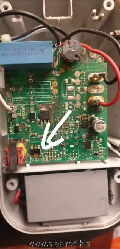

Pozdravljeni!!! Popravljam el pastirja.. nasem sem da je ena komponenta fuc.. vendar ni nobeih oznak ... mi zna kdo podeat kaj bi to lahko bilo

Po čem sklepaš, da je fuč? Na sliki se ne vidi, da bi ga scvrlo, težko pa beremo tvoje misli kaj veš več kot si napisal.
Lahko pa poveš kaj več, kakšne napetosti si pomeril na posameznih pinih tega elementa itd.
V podobnih ohišjih SOT-223 so velikokrat napetosti regulatorji ala xx1117.
In daj bolj ostro in makro sliko celotnega vezja, da se bo sploh kaj videlo, sploh tam okoli elementa v TO-252 ohišju zgleda grdo.
Če imaš android pametni telefon si naloži dodaten program za povečavo, da boš lahko delal boljše makro fotke, npr. Cozy Magnifier&Microscope, če se že z obstoječo kamero ne da.

Tale pastir je zelo "zoprn" model, težko ali nemogoče za popravit. Tisti element v SOT-223 je tranzistor, je zraven switcher transformatorja...
Ne vem zakaj tako z veseljem rinejo uC v pastirje... da jih je ja težje popravit Evil or Very Mad no ja, bomo pa več novih prodal, ane Rolling Eyes
Na sekundarni strani odstrani usmerjevalno diodo, da vidiš ali bo switcher zlavfal ali ne, da veš kje iskati, lahko bi bil prebit tudi tiristor, ki potem ne pusti polnit kondenzatorja na sekundarni strani in switcher zato ne dela. To so pač najbolj osnovni postopki za ugotavljanje lokacije napake in tudi prebit tiristor je dokaj pogosta okvara. Seveda je dobro pregledati vezje če so kje barvne spremembe zaradi pregrevanja, ko ga priklopiš na 12V je treba pomeriti tok, če sploh teče, ... dobro je uporabiti usmernik s tokovno regulacijo ali omejitvijo.
