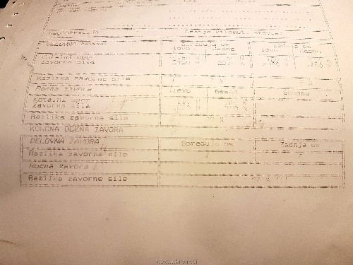

Imam težavo z igličnim tiskalnikom Seiko precision SP-2400, saj se vsake toliko časa ugasne in po ponovnem vklopu se spet ugasne. Uporablja se na stroju za testiranje zavor, torej za izpis poročila.
Napajalnik sem že pregledal in mu zamenjal kondenzatorje.
Sedaj pa me zanima, če ga zamenjam z drugim igličnim, ali bo delovalo?
Saj stroj nima vgrajenega OS-a, za instalacijo gonilnikov.
Razmišljam tudi o pretvorniku iz DOT MATRIX LPT V PDF, prosim za mnenje.
Hvala in LP

Po specifikaciji je
Compatible to major printer emulations, IBM and Epson printers.
Načeloma bi moral delati kak Epson ESC/P kompatibilen tiskalnik. Daj en primer izpisa ... mogoče se bo videlo, ali stroj koristi kak bolj samosvoj nabor ukazov.

Sem našel enega Epson-a, tako da bom stestiral.
Drugače pa modul http://www.print2pc.com/NewMedica_RedTitan.htm je nekje 800€.

Zna delovati vsak tiskalnik, ki ima centronics/paralelni vmesnik.

DusanK je napisal/a:
Ni nujno.
Tiskalnik v navezi s strojem je običajno "slep" Vse kar bo delal (FF,LF,CR...) mu mora stroj pošiljat. V ta namen se uporabljajo kot je zgoraj navedel frenki, epsonove ESC_P kode. Vsi tiskalniki tega ne podpirajo zato se lahko zgodi, da izpis ne bo dober.
Prispevkov: 1972
Aktiv.: 12.88
PrispevekObjavljeno: Tor Jun 09, 2020 9:35 am    Naslov sporočila:   Odgovori s citatom
Moj zgornji odgovor sem spesnil glede na podatke iz prispevkov @elpollo:
Seiko precision SP-2400 je Epson FX kompatibilen in ne ESC/P(2), 9 iglic, brez ČŠŽ, A4 ali traktor papir...
To bi moral razumeti in natisniti vsak matrični tiskalnik, četudi ni ESC/P(2).
In seveda obratno, vsak ESC/P(2) tiskalnik (navadno so to bili 24iglični) bi tudi znal natisniti Epson FX kodo za 9 iglic, ki jo ta stroj pošilja preko Centronics vmesnika.
