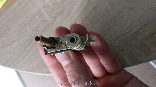

Želim popraviti domači pekač, edina komponenta, ki očitno povzroča težave je bimetalni termostat. Kupil sem novega, vendar me skrbi, da je premočen saj mi varovalko meče ven.
Prejšnji bimetalni termostat ima specifikacije:
250V 10A
Trenutno je pa 250 / 16A.
Ali lahko s kakšnim trikom omejim pretok toka, ker kolikor sem testiral, se pekač želi normalno greti, vendar bimetalni termostat zazna temperaturo in odklopi pretok toka, v kolikor pa povečam temperaturo, mi pa kar hitro vrže ven varovalko. Sklepam, da termostat deluje pravilno, vendar je pretok toka premočan?

S temostatom ni nič narobe, še boljši je kot original.
Imaš zanič kable ali pa zanič grelce.

Če je termostat 16A namesto 10A seveda s tem ni nič narobe, pekač zaradi tega ne bo potegnil večjega toka... ali obratno, termostat s kontakti 10A zagotovo ne bo omejil toka na 10A Shame on you
Če vrže varovalko ven, ne vemo kakšno, ker nisi napisal, je zagotovo napaka nekje drugje, je že qwertz napisal da so lahko v okvari kabli ali grelci.

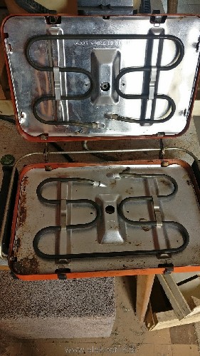

Lansko leto je kolega prinesel točno takle toaster, enak oranžen, z odlomljeno nogo, da je stal postrani, kabli da Bog pomagaj, zapackan in zamaščen pa tako, da ga nisem niti pošlatal, bi moral najprej nadeti rokavice... in to iz kuhinje kmečkega turizma Think
Za popravilo sem ga napotil na Rečiško cesto 2 na Bledu, to je naslov zbirnega centra... sem mu rekel, da takele aparate tam sprejmejo v popravilo, potem pa ga prevzameš v eni od trgovin kjer prodajajo tovrstne aparate. Kar je preveč, je pa preveč Brick wall
Enak toaster ima pri nas doma tudi mama, ker ga malo rabi, je še lep in delujoč, še original škatlo s stiropori ima, notri ga pospravlja.
Če je aparat še dokaj lepo ohranjen in če imaš voljo, ga razmontiraj in preglej vse komponente, zamenjaj dotrajane dele in sestavi nazaj. Če je teflonska plast snemljivih plošč dotrajana, je vprašanje če je popravilo smiselno, verjetno ne.

Če je volja, pa prosim za krajšo pojasnitev vrednosti amperaže pri termostatih.
cici
Prispevkov: 766
Aktiv.: 3.23
Kraj: Trbovlje
PrispevekObjavljeno: Sob Jun 20, 2020 3:10 pm    Naslov sporočila:   Odgovori s citatom
Na njemu so podatki, ki povedo kdaj termostat še naj ne bi bil preobremenjen. Kakšno najmanjšo upornost lahko ima porabnik, ki ga krmili ta termostat lahko izračunaš iz teh podatkov.

Po sliki sodeč, je to opekač elma 1800 W. Če imaš ohmmeter in ga znaš uporabljati, izmeri ohmsko vrednost na vtikaču za 230 V. Upornost mora biti ob vklopljenem termostatu, cca 24 ohmov. Proti ozemljitvi pa več kot 20 Mohmov. Če zgoraj napisanega ne razumeš, poišči nekoga ki to razume, drugače je lahko popravilo nevarno za življenje, dosti bolj kot korona. Pa brez zamere.
