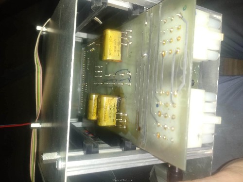

Znanec me je prosil za pomoč pri popravilu pig mašine. Išče se nekdo, ki bi mu to popravil ( okolica Črnega vrha nad Polhovim Gradcem)
Zaenkrat nimam drugih podatkov kot to, da se je med delovanjem začelo kaditi oz smrdeti po zažganem iz omarice s krmiljenjem. Ko sem sam to na hitro pogledal nisem opazil nič konkretnega, vendar zaradi pomanjkanja časa se ne morem poglobiti v detajle. Sem pa naredil eno sliko, kjer bi lahko bil vzrok. Več slik dobim zvečer.
Pozna kdo kakega strokovnjaka oz je kak član foruma pripravljen to popraviti?

malci, tako na hitro je okoli spodnjega kondenzatorja (C+R v seriji, snubber?) vse popackano.

Zamenjati moraš vse tiste kondenzatorje (prozorna izolacija). Ponavadi popoka in v kondenzator vstopa vlaga.
Je precej standardna napaka za te kondenzatorje po 10+letih obratovanja.
Mogoče je še kje v mašini kakšen?

Spodnji kondenzator je fuč - saj se vidi, da je okrog njega vse "mastno".
Jaz bi menjal vse Wink
"Smrdeti po zažganem" ima lahko veliko različnih pomenov.

Nekateri to vemo iz izkušenj: https://www.google.com/search?q=bad+rifa+capacitor&source=lmns&bih=1065&biw=1654&client=firefox-b-e&hl=sl&ved=2ahUKEwiy3pWoxMzqAhUZbRoKHSTRAcgQ_AUoAHoECAEQAA
Če boš tak kondenzator pomeril ni nenavadno če pomeriš višjo kapaciteto od deklerirane. Zanimive stvari se začnejo dogajat ob višji napetosti.

Velikokrat, ko poduhaš ploščico, takoj najdeš pacienta.
