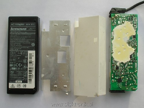

Sprašujem se, ali je bela zalivka v teh napajalnikih namenjena odvajanju toplote na aluminijast okvir.
Kako take napajalnike po popravilu zaprete? Ali dodatne kakšno prevodno lepilo? Razmišljam o toplotno prevodnem silikonskem kitu tam, kjer je zalivka ravna.
PS: Pri tem napajalniku je bila napaka v pomožnem napajanju. Na spodnji strani, kjer je zalivka odstranjena je bil fuč 0 Ohmski (!) upor SMD, preko katerega gre napajanje. Posledično ni štartal PFC, pa tudi flyback krmilnik najbrž ni imel ustreznega napajanja. Neobremenjen napajalnik je kljub temu dajal ven pravo napetost.

... ma to je oni rumeni lepljivi "blob", ki drži zadeve skup, da ni šraufov in vibracij IMHO ...

Jaz mislim, da je silikon na sliki.
