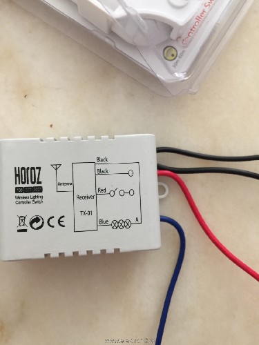

Prosim za pomoč kako montirat to brezžično stikalo z daljincem. (priložen link do slike)
Montiral bi ga pod stropno svetilko, ki je sedaj povezana z navadnim stikalom na steni. Do žarnice je napeljan plav kabel N in črn L. Kako sedaj povezat to brezžično stikalo.

Na žarnico praviš da prideta črna in modra...
Najprej odklopi varovalko za to luč, potem s tega modula poveži črno in modro na žarnico. Tisti dve obstoječi žici ki sta bili prej zvezani pa zveži črno na rdečo in modro na drugo črno. Potem seveda priklopi varovalko in stikalo na steni ter preizkusi.

To meni ne štima. Bo dim pobegnil.
Rdeča gre na obstoječe stikalo, saj tega "turka" lahko upravljaš s stikalom ali s pilotom.
Mogoče pa se motim.
