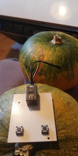

Fotograf
 Velikost datoteke:  1.2 MB
 Pogledana:  11 krat

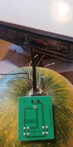

Foto
 Velikost datoteke:  1.22 MB
 Pogledana:  38 krat

PrispevekObjavljeno: Pet Avg 28, 2020 10:02 am    Naslov sporočila:   Odgovori s citatom
Ah ja, to so pa res samo tipke ... Tudi če lak tam, kjer je plata počena, dol pobrusiš in pociniš čez eno žičko, bo delalo ok, pa ti bo malo dela prihranjenega Wink
...lahko pa se tudi motim ...

PrispevekObjavljeno: Pet Avg 28, 2020 2:53 pm    Naslov sporočila:   Odgovori s citatom
Ma najenostavneje, najhitreje in najceneje bo, če popravi (odstrani malo laka in zacini) prekinjen vodnik na ploščici ter potem žice poveže nazaj kot so bile.
