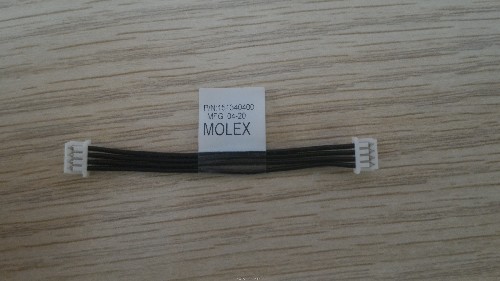

Kabel assembly (glej sliko), ki sem ga kupili (Molex serija picoblade) je narejen crossover - zakaj!?!?
Glede na to da je to narejen Molex kabel si mislim da mora biti smisel zakaj je tako narejen, ampak mi ne gre v glavo zakaj je crossover.
Moj trenuten primer (poenostavljen za namen razlage): povezati moram dve identični vezji (pin1: SYNC, pin2: GND) vendar s takim crossover kablom to ne gre. Če bi želel s tem kablom povezati dve vezji bi morala biti pinouta na PCB konektorju zrcalna (kar pomeni da vezja ne moreta biti identična). Jaz v tem res ne vidim smisla. Ali je tak kabel mišljen za kakšen drugačen način povezave med vezji?
Hvala za pozornost.

in kje je problem
na eni strani daj ven pine in jih namesti nazaj kot jih rabiš

To družino konektorjev smo izbrali ravno zato ker so narejeni kabli dobavljivi in se nam ni treba s kabli matrat. Če moramo ročno preurejati žice to nekako porazi namen.
Drugače pa ne iščem rešitve za problem ampak logiko ki stoji za takim crossover kablom.

Smiselno za serijsko RX -> TX in TX -> RX,
Na vezju imaš vedno tx in rx pine na istem mestu, da povežeš dva daš pa crossover kabel.

Recimo ja... ampak potem imaš še vedno delo z GND signalom. Je uporaben use case ampak še vedno se mi zdi bolj "special case" in če to rabiš potem ročno preurediš potrebne žice.
