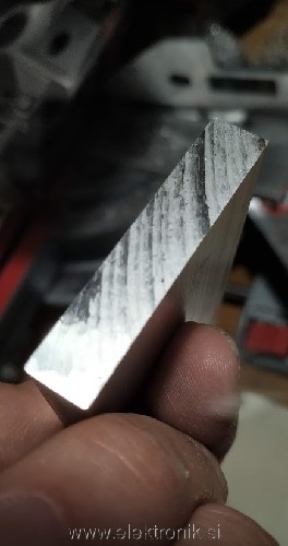

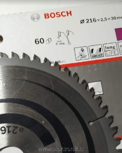

Še zaključek te teme:
Nabavil sem bosch "šajbo" z oznako "multimaterial". Ima "negativni kot" brušenja -5° in vsak drug zob malo daljši ter pobrušen na ožje. V aluminij (ekstruzija, valjan profil) gre kot v "puter". V glavnem žaga dela po pričakovanjih. Velikost lista je 216mm in ima 64 zob. Obrate sem pa dal na najmanj.

Moja ima original primeže gor. Zajeralna je uporabna zaradi nastavitev kotov po dveh oseh. Saj ponavadi je dosti 45°, ampak včasih pa rabiš kaj postrani v dveh smereh. Tračna tudi ni yako natančna, pa še rez se mi zdi, da je bolj grob. Tu je "šajba".
Zaupaj še cifro obratov. Jaz ne morem štelat, me zanima, koliko prehitro bo.
Prispevkov: 3531
Aktiv.: 31.54
PrispevekObjavljeno: Ned Jan 23, 2022 10:29 pm    Naslov sporočila:   Odgovori s citatom
3500 je spodnja meja. Max je sicer 5000.
