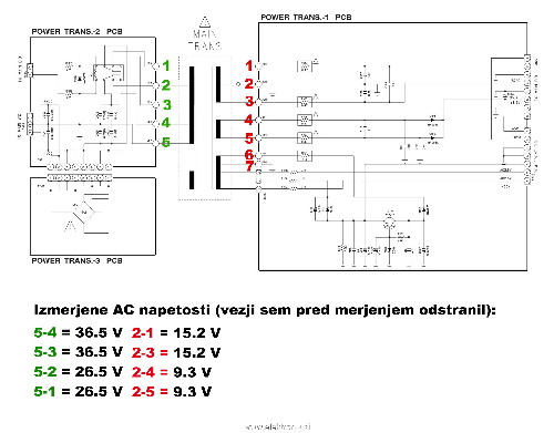

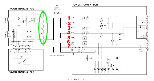

Malo sem narobe razumel vse skupaj. Jaz sem mislil, da so izhodi trafota le na desni, na levi pa pač priključki z vezjem, ki preklaplja navitja v trafoju. Zgleda, da so izhodi tudi na levi strani trafoja. No vglavnem odstranil sem vezje na desni in izmeril napetosti. Če pogledate shemo, ki sem jo priložil v priponki, so gor rdeče številke s katerimi sem označil kontakte.
Napetosti so takšne:
- napetost med 2 in 1: 15.2V
- napetost med 2 in 3: 15.2V
- napetost med 2 in 4: 9.3V
- napetost med 2 in 5: 9.3V
Kontakt 2 je masa. Število žičk iz navitja pa je pri kontaktih takšno:
- kontakt 1 ima 1 žico (debela žica)
- kontakt 2 ima 2 žici (debela žica)
- kontakt 3 ima 1 žico (debela žica)
- kontakt 4 ima 2 žici (debela žica)
- kontakt 5 ima 2 žici (debela žica)
Izmeril sem tudi napetost na spodnjem navitju (kontakt 6 in 7), ki znaša 30V. Ampak na ta dva kontakta prideta iz trafota čisto tanki žički.
Kot zgleda, te vse izhodne napetosti niso primerne za lab. napajalnik. Zato bi še rad izmeril izhode na levi in vas prosim, če mi poveste kako naj merim kontakte (na sliki obkroženo zeleno)... Spodnji kontakt (J67) zgleda, da je masa, naprej pa nevem kako... No torej, odspakal bom to vezje in po vaših navodilih izmeril napetosti... Hvala.

Zakaj pa bi katerokoli vezje odspajkal pred merjenjem napetosti? Nekatera vezja so tudi koristna.
Iz sheme je lepo razvidno, da gre pri sekundarju na levi za navitje s srednjim odcepom - klasika za dvojno napajanje - za ojačevalnik. Rele pa preklopi med dvema območjema. Nižje območje napetosti je lahko mišljeno tudi za manjši tok. Napetost za usmerniškim mostičem - upam, da ob prisotnosti elektrolitov - pa si napisal že zgoraj.

Mislim, da imaš že vse kar rabiš zmerjeno, sicer pa meri z srednjega odcepa se pravi J67 proti vsem ostalim AC napetost in imaš napetosti vseh navitij, dve po dve bodo simetrične.
enake bodo iz j67 proti J73 in J74, ter iz j67 proti J65, J66.
Rele NC, se pravi brez napajanja spelje ta J65 in J66 na diodni mostič.
Ko daš napajanje releju boš na mostič imel speljana navitja z pinov J73 in J74.
To je pa tudi vse kar je tega vezja.

Zdaj sem izmeril vse napetosti (glej sliko za rezultate). Bodo te napetosti torej primerne za regulirani lab. napajalnik? Po možnosti dvojen.. Ni nujno, da imata oba izhoda enake maksimalne napetosti..

Seveda bo,
zdaj pa v izdelavo, lahko tudi kar z kakšnim kit kompletom Smile
