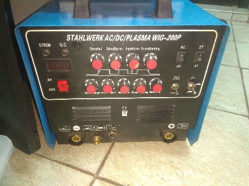

Morda kdo pozna aparat WSE-200P oz. kakorkoli se že imenuje pri določeni blagovni znamki. En primer je recimo tale JASIC, vendar se podobni aparati prodajajo pod vsemi mogočimi znamkami (Sherman, RÖHR, ...).
Očitno gre za generični dizajn, ki se prodaja pod vsemi mogočimi znamkami. Ima analogne kontrole, skoraj povsem nastavljiv AC/DC način delovanja in je precej masiven aparat (reda 25 kg). Je ta dizajn v redu?

Podobnega sem popravljal,
zanič je bil soft start rele,
Meni se je zdel v notranjosti aparat solidno narejen.
Nekaj relejev je čungalunga, močnostni del ja pa narejen kar solidno.
Ima tudi temperaturne zaščite na vseh hladilnikih.
Močnostni spoji so bili dobri.
Nisem pa našel električnih načrtov zanj.

Hvala za koristno informacijo. Zanima me še na splošno, če "analogne kontrole" nakazujejo, da je aparat zgrajen bolj preprosto in kot tak lažji za popravilo, ali sta to povsem nepovezani stvari?

Lahko potrdim da so notri standardne elektronske komponente, tudi recimo SG3525 pwm driver na modulu za glavni DC -DC pretvornik.
Gor je še marsikaj druga(klasično analogno/digitalno čipovje), mikrokrmilnika pa nisem zasledil.
Mosfet H most za AC pretvorbo je krmiljen preko standardnih izoliranih push pull gate driverjev in transofrmatorja kateri napaja vsako vejo posebej.
Vmes je še eno vezje z velikimi releji, katerih funkcije nisem raziskoval, pomojem samo fizično preklaplajo napajanje med ploščami, glede na to z čim variš.
