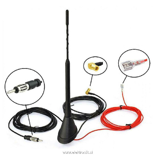

Eden od možnih razlogov je mogoče slab/nizkocenovni koaksialni kabel. Lahko ga probaš skrajšati. če ga boš krajšal ga poizkusi pri antenskem delu v ohišju.
Če imaš dostop do kakega VNA preveri ali je konektor "dobro " stisnjen.
Osebno mi je najbolj všečna ta na sliki v prilogi.
Sicer ojačanje 7dB verjeno ni ravno realno, no z vgrajenim ojačevalnik mogoče???
Pri antenah velja: večje je bolje. Pi koaksialnih kablih velja: širši/debelejši je bolje.

Antena, ta nalepljena na steklo sprejema tudi v odvisnosti smeri, kam se pelješ. Palčka na vrhu strehe avtomobila ima sigurno boljši sprejem. Tista dražja pa ima v sebi še predojačevalnik, kateri sicer potrebuje dodatno napajanje, po moje bi delovala še najboljše.
