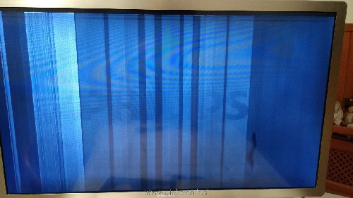

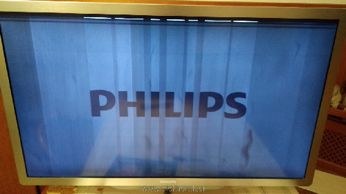

Imam podobno težavo, pokaže se napis Philips med pokončnimi črtami, potem pa počasi zbledi. črte ostanejo. Je to zaslon zanič?
 Velikost datoteke:  226.41 KB
 Velikost datoteke:  175.97 KB
Prispevkov: 3469
Aktiv.: 14.64
PrispevekObjavljeno: Sre Okt 21, 2020 8:16 am    Naslov sporočila:   Odgovori s citatom
Skoraj gotovo je kriv zaslon, majhno možnost dajem T-CON-u.
