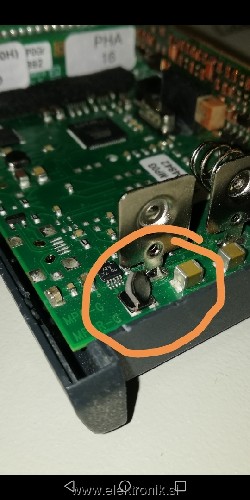

Imam merilec debeleline nanosov in nekdo je očitno nekaj odpiral in poškodoval obkroženi element , ki pa nima nobene oznake. Seveda se merilec sedaj ne vklopi. Ali se komu kaj sanja kaj bi to lahko bilo? Tuljava?

Po vsej verjetnosti je tuljava.
verjetno ima na zgornji strani pod nanosom še kakšno oznako.

Se mi je zdelo ,da je tuljava. Oznake ni videti , ker imam identični merilec kjer je element nepoškodovan in ni nikjer oznake. Ali misliš da bimoral odstraniti ta zgornji črn premaz da bi prišel do oznake?

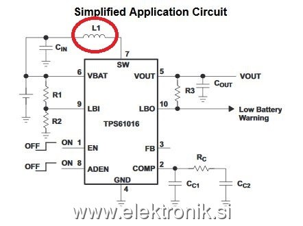

Čip v bližini v msop-10 ohišju ima SMD mark kodo AIV in pripada TPS61016DGS.
Poglej spodaj osnovno shemo in preveri, če kontakti te poškodovane reči vodijo na pin 6 in 7.
Če, potem je to smd tuljava, v datasheetu tega čipa je to 33uH.

Prispajkaj nazaj žičko, ki je v zraku. Še prej pa kapljico sekundnega pod jedro in dobro pritisni.

DusanK je napisal/a:
Dušan hvala, trenutno delam od doma in nimam merilca pri roki ob prvi priliki (verjetno že ta teden) bom pa tole preveril pa se javim ponovno Smile
Dejansko mi je proizvajalec dal opcijo naročitve samo tega elementa in njegova vrednost je 33uH kot si napisal Dušan Smile
