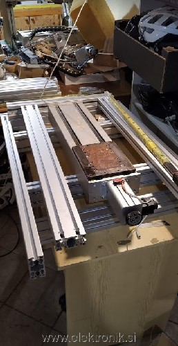

Lotil sem se obnove CNC stroja. Tisti mali mlinček iz skupinskega projekta je malo premajhen ratal. Imam dve ISEL linearni enoti dolžin 600 in 700mm s hodi 457 in 357mm. Za Z os imam trenutno eno lastno linearno enoto, ki pa jo bom kasneje tudi zamenjal za močnejšo....
Ker imajo ISEL enote vzdolžne vozičke dokaj skupaj, sem se odločil, da dodam vzdolžna vodila, da bo delovna površina podprta v celoti po širini in dolžini. Ker ne bo "portalni" CNC, ampak je ena os fiksno vpeta na ohišje, je potrebno vzdolžno vodenje, ki je 2x daljše od delovnega hoda. Izbral sem kar 1m, da so bolj "okrogle" mere.
Spodnji okvir je iz "S" profilov 45x90mm. To je profil, ki ima precej več "mesa" kot kaki najbolj poceni kitajski "alu piksne".

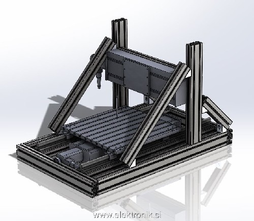

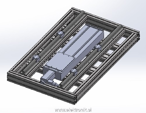

Spodnji okvir je 1000x600mm...
 Velikost datoteke:  126.27 KB
 Pogledana:  13 krat

PrispevekObjavljeno: Sre Avg 19, 2020 1:36 am    Naslov sporočila:   Odgovori s citatom
Malo čudno zgledajo tisti 45 stopinjski podporniki...
 Velikost datoteke:  100.63 KB
 Pogledana:  11 krat
normalno jih podaljšaj do vodil pa odreži pod 45° na obe strani , vpetje ohrani ; KISS

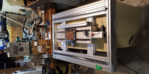

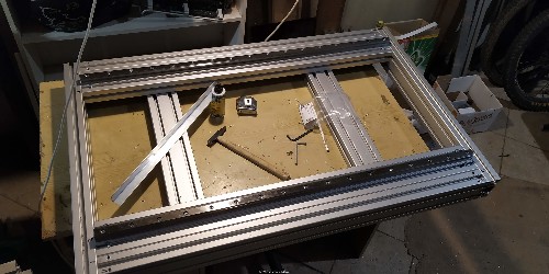

Počasi sem prišel do skoraj vsega materiala...

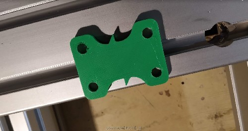

Na tretji sliki je 3D printana šablona za vrtanje lukenj.
 Velikost datoteke:  77.84 KB
 Pogledana:  13 krat
 Velikost datoteke:  164.44 KB
 Pogledana:  15 krat
 Velikost datoteke:  125.67 KB

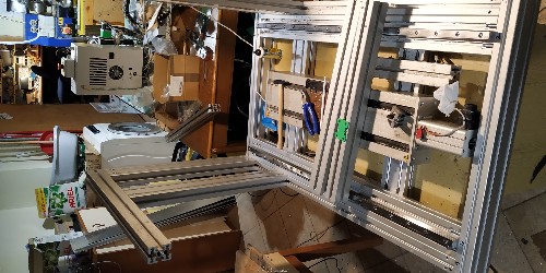

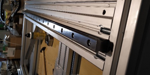

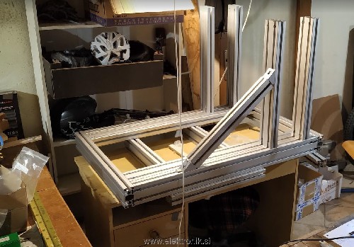

PrispevekObjavljeno: Sob Okt 03, 2020 10:41 pm    Naslov sporočila:   Odgovori s citatom
Dež zunaj pomeni delo v delavnici Smile
 Velikost datoteke:  400.18 KB
 Velikost datoteke:  329.38 KB
 Velikost datoteke:  647.39 KB
 Pogledana:  11 krat
 Velikost datoteke:  742.75 KB
