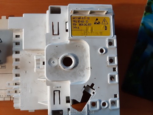

popravljam programator od umivalnika ker ne deluje kot bi moral. Opazil sem da je kondenzatorju 1.5 uF, kateri je vezan serijski s 230V padla vrednost na 0.7 uF. Predvidevam da je funkcija tem kondenzatorju da zmanjša napetost za mikroprocesor in ostale komponente katere delajo na manjši napetosti, ker transformatorja ali kaj drugega podobnega ne vidim. Tako da, predvidevam da je v tem problem.

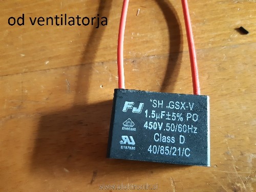

Doma imam na zalogi edino kondenzator katerega sem našel zraven ventilatorja.
Bi bil ta kondenzator dober za te namene? Prilagam slike.

Je primeren.

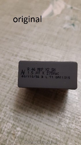

Original je X2.

A ta "umivalnik" sliši na ime pomivalni stroj Bosch Balance SGS4722EU/25 ali Neff S44E53N1EU ali ... z modulom Ako 546435-01 - 00490954 ?
Je zagotovo X2 kondenzator vezan serijsko z 230V~ linijo? Je zaporedno z njim tisti upor cca. 2W?
TUKAJ je razlaga uporabnika @mamigas malce drugačna glede napetosti 9/12V za rele in 5V za logiko.
Za kondenzator X je značilno, da je namenjen za odpravljanje motenj med fazo in nulo, torej vezan paralelno med L in N.
Y kondenzator pa je vezan med L in maso/ozemlitvijo in med N in maso/ozemlitvijo. Od tu tudi različne delovne napetosti, ki so navedene na samem kondenzatorju ter v njenem datasheetu različne visoke napetosti, do katerih zdržijo (peek voltage). Odvisno ali je X1/2/3 in Y1/2/3/4.
X kondenzatorji se ob nastopu prenapetosti lahko tudi razpočijo/zagorijo/osmodijo, medtem ko se Y kondenzatorji načeloma samo prekinejo.
S katerim inštrumentom si meril kapacitivnost X2 kondenzatorja, da si namesto 1.5uF izmeril 0.7uF?
Načeloma lahko preizkusiš brez X2 kondenzatorja, če res ni vezan zaporedno z napajalno linijo.

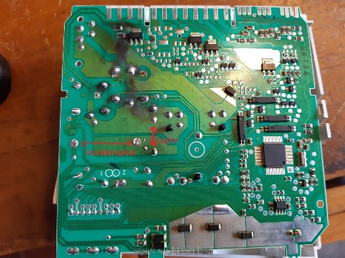

Ja, pomivalni stroj je, ne vem kateri, ker sem samo programator vzel. To je od tete pomivalni stroj, ter je že prejšnji serviser nekaj lotal po programatorju, kar se tudi vidi na sliki, ter je delalo le par dni, in spet isti problem. Nekaj črnega se vidi, ampak teta pravi, da je to že bilo že zadnjič ko je serviser bil pri njimi.
Ja, serijsko je z 230V linijo koliko vidim, in je zaporedno tisti upor 2W.
Meril sem z inštrumentom "Utd 139c", do zdaj nisem nikoli imel probleme z njim.
Na povezavi ki ste jo poslali, mi ne odpre nič uporabnega, morda moram biti registrirani?

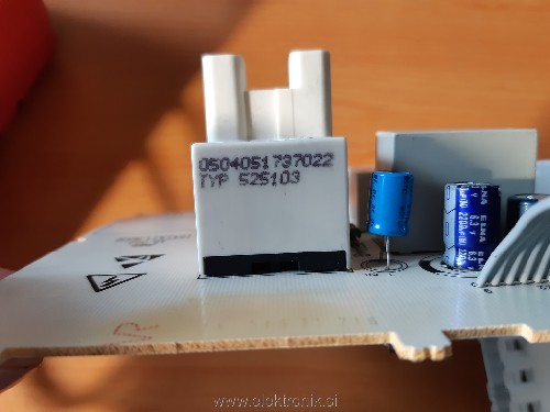

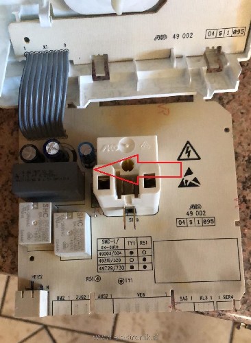

Hvala. To je stari pomivalni stroj, znamke Gorenje, in teta pravi da nihče nič ni menjal, tako da bi 1,5uF moral biti originalen kondenzator. Možno da preko tega switcha dobi primerne napetosti. Se da kupiti kje ta electronic switch? Ali celoten programator?
 Velikost datoteke:  174.41 KB
 Velikost datoteke:  145.24 KB

Ta kondenzator, 220uF 50V, ki ga je omenil uporabnik na tistem forumu, je predvidevam elektrolitski kondenzator, ker jaz ga imam tudi in se nahaja na zgornji sliki v prvi objavi čistam levo, ampak mi se zdi ok.
