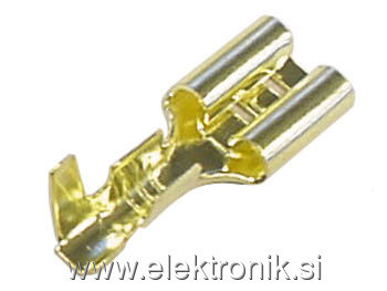

Pri meni se do sedaj odlično obnesejo. Teče čez tiste z izolacijo tudi do 10A in so bili stisnjeni še s tistimi najbolj enostavnimi kleščami pa je do sedaj vse ok.
Je pa za stiskanje seveda potrebno imeti prave klešče, ker kombinirke enostavno niso primerne zato delo.
Je pa seveda odvisno kakšne fastone imate v mislih. Pri spodnjem bo verjetno prej popustil lot.
Sam bi se lotanja izogibal, ker lot potegne še globoko v kabel, potem se pa lahko potrga in odlomi.
 Velikost datoteke:  13.68 KB

Pod tole se podpišem. Sem namreč uporabljal konektorje in klešče iz Lidla. Z originalnimi klešči (tiste ploščte in dolge z raznimi dodatki) stisnjen konektor je odpadel brez pretiranega napora.
Ko sem ga stisnil z namenskimi klešči se ga je z malo truda še vedno dalo snet in je že na začetku imel zračnost.
Ko pa sem kupil kabelje čevlje v elektrotrgovini z bolj trdo plastiko je pa ok. Je pa cena kar visoka. Še vedno pa so seveda, tisti katerega sliko sem zgoraj pripel bolj trdni.

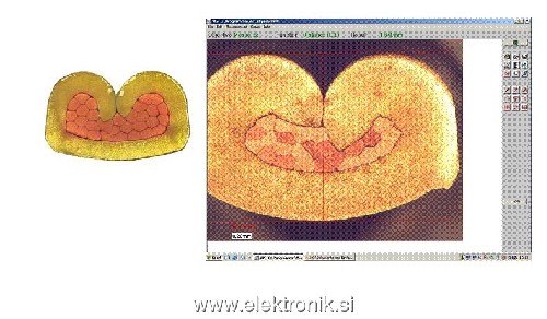

Sem delal v firmi Cablex, kjer so bile avtomatske preše z ustreznimi orodji za krimpanje konektorjev na kable. Vsake toliko se je kak dokončan kabel vzelo iz proizvodnje, konektor se je prežagalo na mestu, kjer je spoj, spoliralo, slikalo pod mikroskopom in naredilo meritve. <glej priponko> Če je bilo kaj izven toleranc, se je proizvodnja ustavila, dokler ni bilo poštimano.
Drug test pa je bil pull-test. Konektor an eno stran in žico na drugo stran "natezalnice". Zabeležena je bila sila, kjer se je konektor odtrgal s kabla. Tudi tu so bile visoke meje.
Torej, če ne želiš imeti požara zaradi slabega krimpanja, raje zalotaj, če nimaš pravih klešč.
