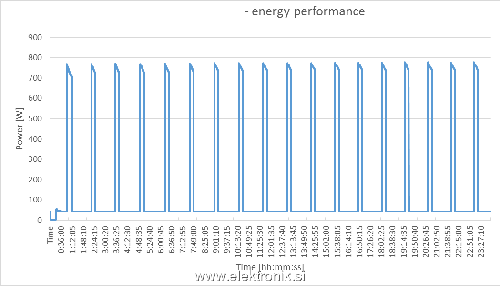

PrispevekObjavljeno: Pet Nov 20, 2020 9:23 pm    Naslov sporočila:   Odgovori s citatom
Zdravo,
poglej na sliko. Nekaj časa nazaj sem meril porabo nekega hladilnika, ki ga ne smem imenovati. Približno lahko razbereš iz slike interval.
Je pa to zelo odvisno od moči kompresorja, kabineta in kje in na kakšno temperaturo je nastavljen termostat. Namreč termostat direktno krmili kompresor.
Poraba moči X hladilnika
 Velikost datoteke:  37.27 KB
 Pogledana:  30 krat

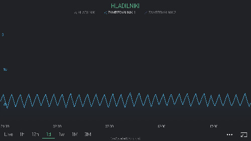

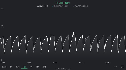

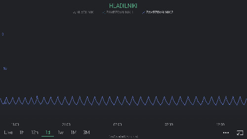

PrispevekObjavljeno: Pet Nov 20, 2020 10:13 pm    Naslov sporočila:   Odgovori s citatom
Zelo podoben rezultat sem dobil sam.
Enako kot ti -18 vklopov dnevno pri hladilniku :
10 minut delovanja kompresorja vsakih 70 minut, kar smatram za OK.
(pri +7 vklopi, pri +2 izklopi, +/-0,5)
Pri dveh zamrzovalnikih pa dobim malo drugačno sliko, skoraj identično za oba.
30 vklopov dnevno :
20min delovanja vsakih 30 minut, kar se mi zdi prepogosto
(pri -18 vklopi pri -21 izklopi, +/- 1)
Ko vse skupaj prevedem v porabo, ki pa ni bila vzrok za testiranje, dobim
Hladilnik : 3h x 140W - 0,42kWh/dan
Zamrzovalnik 1 : 10h x 140W - 1,40kWh/dan
Zamrzovalnik 2 : 10h x 140W - 1,40kWh/dan
Ugotovljena višja poraba zamrzovalnikov me ne moti, saj so naprave letnik 2003, neprekinjeno v uporabi, odtajane 1x letno.
Zmotilo me je veliko število vklopov kompresorja dnevno.
 Velikost datoteke:  103.48 KB
 Velikost datoteke:  124.04 KB
 Velikost datoteke:  120.81 KB
 Pogledana:  11 krat
