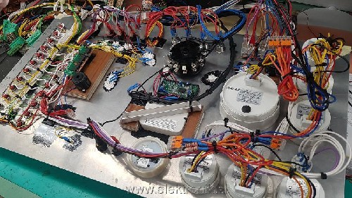

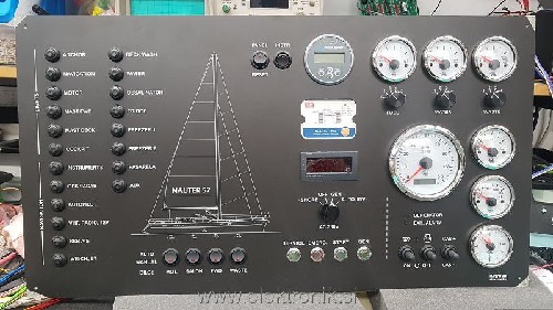

Za večje plovilo (jadrnica 18m) sestavljam baterijski komplet na 24V z 700Ah celicami LiFeYPo4...
Pregledal sem sisteme, ki jih nudijo renomirani proizvajalci kot so Mastervolt in Victron. Njihovi BMSji bazirajo zgolj na lastnih akumulatorjih in ne nudijo rešitev za te celice obenem pa ima za 24V sisteme rešitev zaenkrat le Mastervolt. Predračunska cena Mastervoltovega kompleta bi stala preko 50k€, zato to ne pride v poštev.
Iščem primeren BMS kajti med normalnim obratovanjem bo tok praznenja le cca 5A. Občasno, ko bo potreba uporabiti vitla, sidrno vitla, navijalce jader bo delovala hidravlična črpalka 4kW. Delovanje le te bo izjemno kratko maksimalno do 1 minute. Občasen večji porabnik bo tudi sinusni inverter 24V DC/230V AC, 500W do maksimalno 3kW do cca 1-2h.
Uporabil bi rad dober BMS, ki bo sposoben s shuntom ali hall merilnikom zaznavati tudi zelo nizke tokove in spremljati natančno bilanco energije.
Potrebujem tudi zelo močne bistabilne odklopnike kajti ne morem si privoščiti, da bi moral napajati kontaktor 500A(max1000A) 365 dni na leto.
Pri izbiri opreme za ta sistem je na prvem mestu kvaliteta šele nato cena!
Hvala za pomoč pri iskanju primernega BMSa.
Panel za barko
