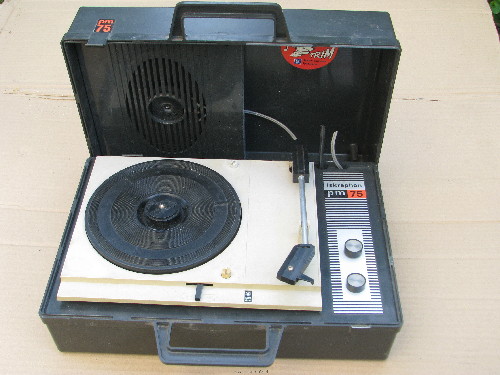

Pozna kdo tale gramofon? Nevem ga odpret. Nikjer ni vijakov.
Mogoče so kje zaskočke. Ker je plastika videt bolj krhka si ne upam bit nasilen.
Ima kdo načrt? Mogoče je tudi notri nalepljen.
Lp, Jože.

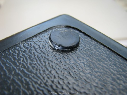

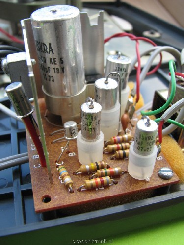

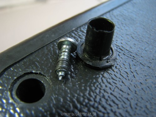

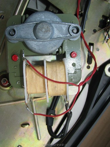

Ker po pregledu zgornjega roba ohišja nisem našel nobene zaskočke sem sem se še enkrat lotil dna. Ko sem bolj podrobno pogledal spodnji del škatle sem opazil, da obstaja možnost, da so ''nogice'' tudi čepki, ki pokrivajo luknje z vijaki. Že prej sem poskusil dvignit en čepek, pa ni šlo. Ošter nož je nakazal možnost, da bi pa le mogoče šlo. No, dva jedilna noža, vsak z ene strani sta prav lepo opravila nalogo.
Gramofon je bil verjetno narejen konec leta '77 ali začetek '78, glede na datum kondenzatorja.
Zanimivost je tudi transformator ki je združen s pogonskim motorjem v celoto.
Lp, Jože.
Zaprt čep.
 Velikost datoteke:  95.03 KB
 Velikost datoteke:  97.58 KB
 Velikost datoteke:  209.94 KB

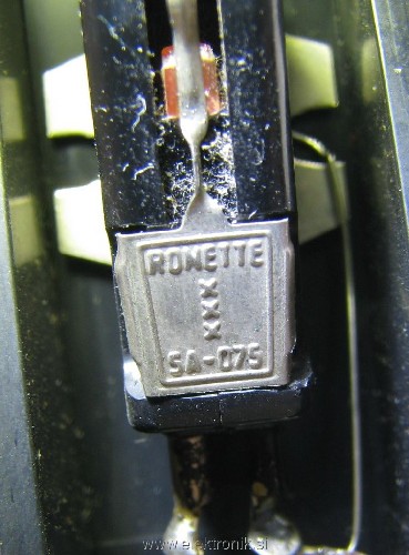

Ojačevalnik ima 4 tranzistorje. Vhodni tranzistor je BC109C.
Potenciometer za glasnost je 2,5MOhm LOG, za ton pa 1MOhmLIN.
Lp, Jože.
 Velikost datoteke:  197.02 KB

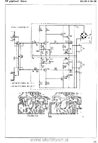

Shema se dobi v knjigi Z. L. Jerotić: Radio - prijemnici sa 500 shema. Obstaja tudi stereo verzija, ki je bil moj prvi tranzistorski ojačevalnik, približno leta 1976. Za prvi preizkus sem uporabil kot napajanje 4 baterije 4,5V (en teden dobrega zvoka)! Spomnim se da sem zamenjal vezne kondenzatorje (elektrolite) C5 in C105 z večjo vrednostjo 470µF. Vhodni tranzistor je nizkošumni in je vezan v bootstrap stiku (glej C2). Tako je dosežena visoka vhodna impedanca ojačevalnika ki ne bremeni kristalne gramofonske glave, prav tako visokoimpedančne. Ojačevalnik se tako poskuša po zvoku približati dotlej uporabljanim cevnim ojačevalnikom.
Uporabljali so razne kombinacije germanijevih AC tranzistorjev.
 Velikost datoteke:  206.35 KB
 Pogledana:  46 krat
Stereo verzija
 Velikost datoteke:  161.54 KB
 Pogledana:  34 krat

Hvala za načrt. Mi ne bo potrebno prerisat načrta iz vezja.
