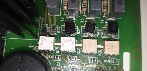

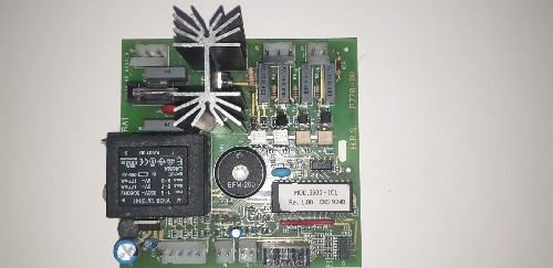

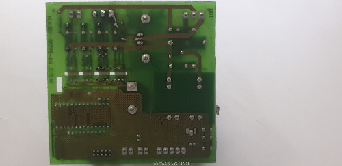

Pred kakim mesecem se je delno (upam pa da ne v celoti) z lepim pokom poslovila kontrolna elektronika od parnega sesalnika Junuro Eco 3500.

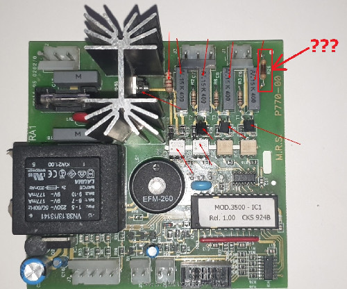

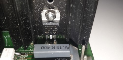

Odneslo je triac BTA10-6008 ter vse triake na ostalih 3 kanalih (ZO607). Upepeljilo je tudi nekaj poti na PCB-ju kar sem poskusil sanirat.
Pomenjal sem vse označene komponente (z rdečimi puščicami) vendar je elektronika še vedno mrtva. Tu se žal moje znanje konča.
Kako bi preveril če je procesor sploh "živ" ali če mogoče kdo ve kje kupir drugo elektronika (Servis Ježek nima...).

Preveri če je prisotna napajalna napetost na procesorju in napajalni tok v procesor. Izmeri signal keramičnega resonatorja, če je prisoten. S funkcijo testerja diod, izmeri vrednosti med vsakim I/O pinom napram napajalni napetosti in maso - in to v obeh smereh polaritete. Tako boš videl če je odneslo kakšno notranjo clamping diodo, oziroma I/O kanal. Zelo verjetno moš ta to moral odspajkati procesor ven.

Da zaljuučim tole. Resonator je delal. Napajanje je bilo prosotno. Na odstranjenem procesorju nisem našel nobenih direktnih stikov na - ali na +. Glede na to, da je napajanje prisotno, da je ura prisotna in da nobeden od 3 kanalov ne dela sem zaključil da se je poslovil procesor, katereg pa ne morem nadomenstit... Ah... bo že...

R26 ni označen, da bi ga menjal pa mi je sumljiv glede na barvni vzorec. Smile

R26 je bil pregret, ampak služi samo temu, da kondenzator ne ostane napolnjen. Tudi če bi bil problem, bi moral "sračkat" samo 1 kanal. Tako pa štrajkajo vsi ki jih kontrolira procesor.
