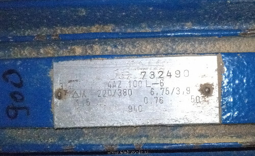

manjka slika tablice motorja in motorja samega.

Hvala za info. Ko se delo v službi malce umiri poslikam mašino in tablico.

Frekvenčnik:
SE23400220 SE 3.5T
dodan je omrežni filter
Zavorni upor:
RFHT 165 300R

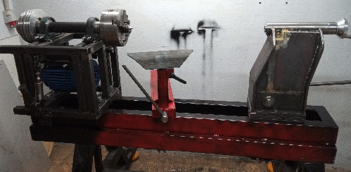

Še slika zgornjega dela stružnice, nazivna moč motorja bo dovolj za obračanje 80+ cm obdelovancev, je bilo tako preračunano, prva prestava, ca 300 obratov je narejena na 2 jermena

PrispevekObjavljeno: Pon Mar 15, 2021 1:12 am    Naslov sporočila:   Odgovori s citatom
Tole je trifazni sinhronski elektromotor, 6 polni, 2,2 kW. Frekvenčni pretvornik, ki si ga navedel zgoraj, lahko priklopiš.
