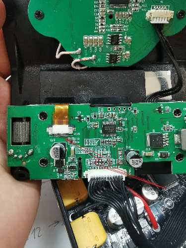

Imam polnilnik baterij Hota D6 pro AC200 DC650W.

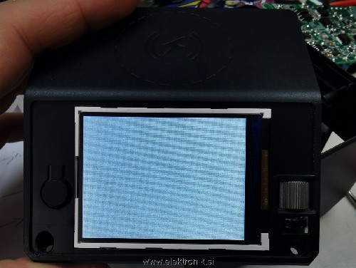

Po le cca. 15 polnjenj baterij, se je samo ugasnil. Po izklopu napajanja se je še enkrat prižgal, nato pa čista tema na zaslonu in tišina. Po razdiranju sem opazil, da je na vezju v stiku dioda D17. Po odstranitvi diode (vezana je vzporedno s kondenzatorjem 100uf/35V), se polnilec prižge. Sveti le ozadje displeja, funkcijske tipke delajo, sodeč po zvoku. Kasneje sem ugotovil, da so pregoreli 3 upori 47ohm-a, ki so na eni strani vezani na displej in na drugi strani na glavni mikrokontroler.
Imate kakšno idejo kako ugotoviti ali je crknil displej ali izhodi na mikrokontrolerju ali oboje?
Displej je ta fxd028q59s-fpc-a1 , vendar ne najdem nobenih podatkov o njem.
Hvala za kakršen koli namig!
