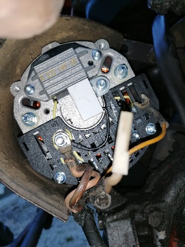

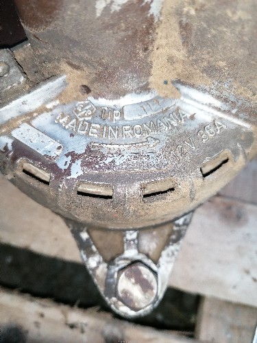

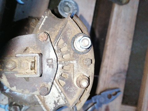

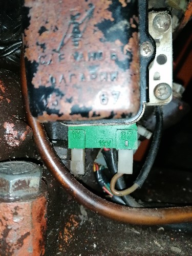

Na traktorju ŠTORE 402 je crknil originalni alternator (12V-36A). Danes sem kupil novega mocnejsega od ISKRE (14V-55A). Stari je imel se ekstra regler. Novi ima vgrajenega. Sedaj je tako... Razumem, da gre B+ zica, ki je bla na starem tudi na novega na B+. Ostale dve oznake so pa razlicne in enostavno ne vem kako naprej. Rumena zica je bila na starem alternatorju priklopljena na C, rjavkasta pana DF, kjer so krtacke. Vec na prilozenih slikah.
Prosim za cimbolj enostavno razlago. Kam priklopit zici? Pa zanima me tudi, kaj naj naredim z starim reglerjem? Verjetno ga moram odklopit? Kaj pa zici?
Hvala za odgovore in vas cas.

Še oznaceni kontakti na novem, da se boljse vidi.

Tistega starega originalnega regulatorja ne boš več potreboval in ga lahko odstraniš.
D+ iz novega alternatorja veži na kontrolno lučko na armaturki. Drugi priključek te lučke pa mora iti na + preko kontakta. (največkrat je ista žica, ki gre za napajanje instrumentov) Preveri če gre en priključek te žarnice (s simbolom akumulatorja) res na + preko kontakta! Ker se včasih zna zgoditi kakšno presenečenje pri teh starih sistemih...
W priključek pa je izmenična napetost in je odcep pred usmerniškimi diodami na statorju. Uporablja pa se za signal na merilnik vrtljajev motorja.
