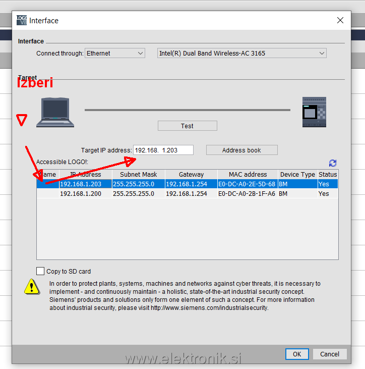

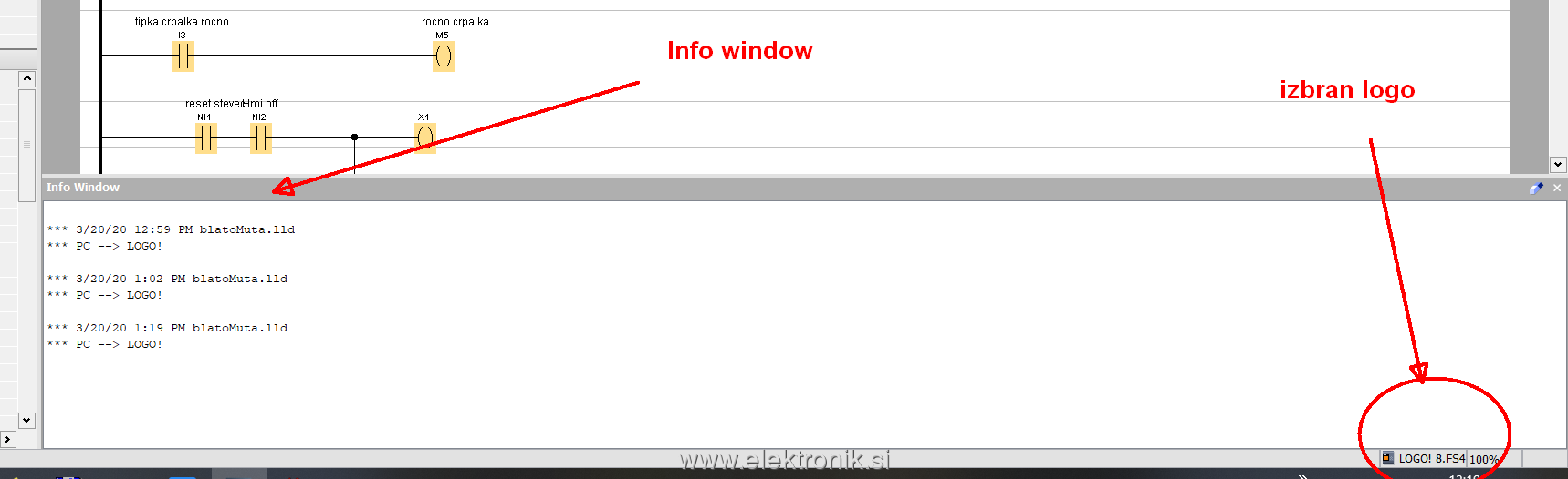

F4 mi sporoči "
*** 3/20/20 2:42 PM Logo8_1 Diagram.lsc
*** PC --> LOGO! " .
Imam pa povezavo neposredno med PC in Logotom. Morda imam nepravilen ethernet kabel? Sem poskusil z različnimi in vedno je enako.
Če nastavim IP drugače (napačno) mi potem sporoči to napako.
Tip Logoja imam pa izbranega 0BA8.Standard, saj mi samo tega program ponudi kot verzijo 8.
Ali imam morda zastareli program? Imam Logo!Soft Confort V8.0.0 .[/b]
LP Janez
23.01 KB |
5 krat |
55.26 KB |
20 krat |
69.08 KB |
0 krat |

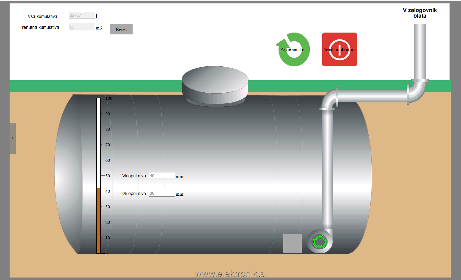

Majci Član
Pridružen-a: Tor 01 Jan 2013 23:03 Prispevkov: 282 Aktiv.: 1.86 Kraj: Ilirska Bistrica
Objavljeno: Pet Mar 20, 2020 4:40 pm Naslov sporočila: |
Na logotu imaš ip: 192.168.0.nekaj.
Ali imaš na pcju tudi 192.168.0.nekaj ??
Silvo, vidim da imaš peljano kurilnico iz logota, in po sliki sodeč imaš tudi scado narejeno. Na kakšen način jo imaš narejono? Mogoče preko logo web serverja?

Silvo Moderator
Pridružen-a: Pon 24 Feb 2003 17:09 Prispevkov: 14673 Aktiv.: 61.92 Kraj: Koroška-okolica Dravograda
Objavljeno: Pet Mar 20, 2020 5:06 pm Naslov sporočila: |
janez72,
Torej, če karkoli poskusiš online ti program zmrzne?
Ti pride do sem?
Recimo Tools-> Transfer->diagnostic
Imaš računalnik na internetu? Lahko ti probam daljinsko pogledat kaj se dogaja.
Snami enydesk ga zaženi - kodo mi pošli oz se slišiva pod zasebno.
Majci,
Ni kurilnica. Pripravljam eno preprosto aplikacijo za službo. Ja naredil sem HMI.
Takole izgleda.
_________________ lp

janez72 Član
Pridružen-a: Ned 06 Feb 2011 22:17 Prispevkov: 41 Aktiv.: 0.23 Kraj: ms
Objavljeno: Pet Mar 20, 2020 5:08 pm Naslov sporočila: |
Zdravo,
Na PC-ju imam nastavljeno. Je pravilno?
Lp Janez
25.02 KB |
0 krat |
Silvo Moderator
Objavljeno: Pet Mar 20, 2020 5:14 pm Naslov sporočila: |
Ne ni prav nastavleno.
Prehod sicer v danem primeru ne igra vloge lahko pa dela zgago, ker je v sporu z ip-jem
Ip mora biti različen od IP-ja logota. ( zadnja številka)
Torej na pc-ju nastavi IP 192.168.0.10
prehod pa 192.168.0.1 (kot je na logotu)
IP na logutu pa pusti 192.168.0.2

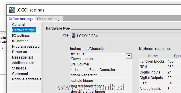

Silvo Moderator
Objavljeno: Pet Mar 20, 2020 9:08 pm Naslov sporočila: |
Janez,
Po podatkih, ki si mi jih poslal pod zasebno imaš logota LOGO 8 FS4
Tvoj software ga še ne podpira. Naredi upgrade.
