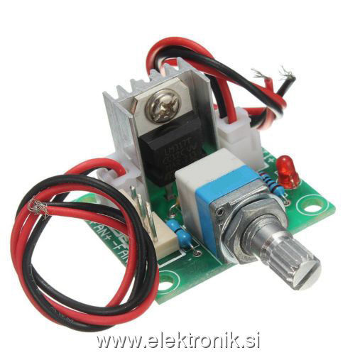

Zdravo, imam težavo z potenciometrom:
http://www.ebay.com/itm/DC-Linear-Converter-LM317-Down-Voltage-Regulator-Board-Fan-Speed-control-Power-/182515143173?epid=781811184&hash=item2a7ec01205:g:49wAAOSwuLZY428p
Karakteristike:
Input voltage: DC 3.25-15V
Output voltage: DC1.25V-13V
Output current: 5-1500MA
Chip: overheating, over-current, short circuit protection
Priklopil sem ga na 12V adapter (preveril voltažo pred in po priklopu), izhoda nisem priklopil nikamor. Že takoj sem začutil, da se tista rebra grejejo tako hitro, da sem se po par sekundah spekel. Potem sem priklopil 2 ventilatorja (12V, 0.38A), da bi stestiral kako dela uravnavanje obratov. Prvo kar sem po zvoku ugotovil je, da je izhodna voltaža precej manjša kot bi si želel in drugo, po par sekundah se je upor pokadil, nato sem stvar izklopil.
Glede na to, da pri potenciometru nikjer ni vrednosti moči, sem predvideval da je maksimalna dovoljena moč 13V * 1.5A. Več kot očitno temu ni tako. Kje sem ga polomil ?

Če ni kaj narobe z adapterjem in če nisi zamenjal + ter -, nisi ga nič polomil. Iz katerega upora se je skadilo?

V priponki slika, kjer se vidi

To na sliki je kondenzator 10 nF, to ni upor. Verjetno tvoj adapter ima na izhodu izmenično napetost (AC). Mora biti output 12 V DC. Slikaj adapter.

Napajalnik sem preveril z multimetrom pred priklopom (da sem pravilno povezal) in je vse kazalo ok, neobremenjen napajalnik je kazal 12.5V.
V kolikor jaz tole vezje priklopim na napetost in ga ne obremenim (se pravi povežem napajalnik, ne povežem pa ventilatorja), ali je normalno, da se tisti del kjer je heatsink segreje (in to do te mere da se spečem) ?

Kako pa sveti tista rdeča ledica, ko priklopiš ta kao 12VDC napajalnik? Sveti normalno, žari ali brli?
Kako izbereš na tem adapterju ustrezno voltažo? Ima kak preklopnik?
Na tem linku, spodaj dol je še načrt.

Če ti je kondenzator zažgalo, je očitno defekten. Pomeri ga ohmsko.

DusanK: Napajalnik ima drseč gumb s katerim izberem voltažo. Sem preveril, če je bila pravilna ter zmeril z multimetrom. Po spominu je lučka gorela močno, bom pa danes še enkrat preveril, vendar z manj močnim napajalnikom, ker se bojim da bom skuril še en komplet (kupil sem namreč 3)
shmandi: Zdaj je sigurno fuč, ampak je morda bil fuč že pred priklopom in od tod težave ?
Preden ponovno priklopim, tokrat manjše napajanje, bi samo preveril .. ko priklopim napajanje, je normalno da se regulator greje še preden na njega priključim ventilator ?

Regulator brez priključenih ventilatorjev mora biti hladen.

Če ima skurjen kondenzator oznako C2 (sodeč po tisti shemi) in je ob priklopu prebil (ali bil prebit), poten ni čudno da se je vseskupaj grelo. To je enako kot, da bi izhod kratko sklenil.

Sem ravnokar preveril z drugim vezjem in dela ok. Mislim pa da sem ugotovil kaj je šlo narobe s prvim vezjem, nekako takole:
Ko sem prvo vezje priklopil na napetost nisem opazil, da sta na izhodu 2 žici stisnjeni skupaj (kratek stik). To sem po par sekundah opazil ter ju dal narazen, vendar je bilo dovolj, da se je regulator precej segrel in sklepam, da tudi uničil omenjeni kondenzator. Po tem sem stvar sicer pravilno povezal ampak kot rečeno, se je iz kodenzatorja pokadilo. Sad

Prebit je kondenzator na izhodu LM317, torej je izhod regulatorja v kratkem stiku. Ni čudno, da se greje ko satan. Za test (slabše kot je ne more biti) odščipni stran ta skurjen kondenzator, ter poskusi še enkrat. Če imaš vsaj malo sreče, je LM preživel. Sicer pa se ta čip dobi za drobiž, tudi v ljubljanskih trgovinah. V IC-ju je naprimer 26 centov. Tam si lahko kupiš tudi kondenzatorje 100 nF.

DusanK: Te žice so bile že nataknjene gor, tako kot na sliki v priponki, levo spodaj. Nisem pa niti pomislil, da bi to lahko bilo krivo, ker sem hitro opazil in dal narazen, sem že večkrat kakšen adapter za sekundo ponesreči sklenil pa je vedno preživelo
Sem pa le preveril eno od trditev na čipu:
Chip: overheating, over-current, short circuit protection Razz
