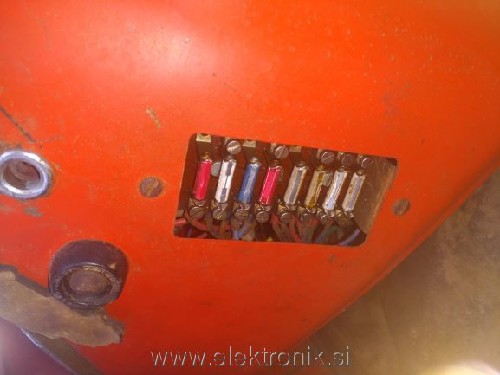

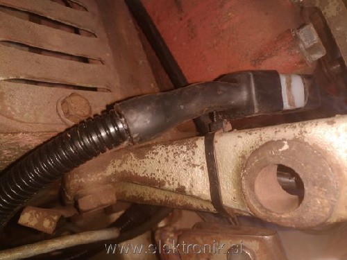

PrispevekObjavljeno: Ned Feb 07, 2021 9:36 am    Naslov sporočila:   Odgovori s citatom
Traktor je star 45 let, uporablja se ga tudi za škropljenje in ko veter pihne gre škropivo vse povsod, prav tako tudi pri trosenju mineralnih gnojil. Mehansko bom zaščitil, kar je pač možno, luči bodo "okovane", da se jin ne bo razbilo kar tako, konektorji zaščiteni s termo skrčkami, spoj zalepljen z izolirnim trakom. Varovalke pa kot je na spodnji sliki razvidno nimajo ravno zaščite IP 67.
Hvala vam za nasvete.

S temi starimi varovalkami so sami problemi pri višjih tokovih. Meni so se pregrevale zaradi slabih kontaktov in sem jih potem menjal za novejše, ploščate, kot se sedaj uporabljajo v avtomobilih in od takrat več ni težav. Je pa nekaj dela s takšno predelavo.
