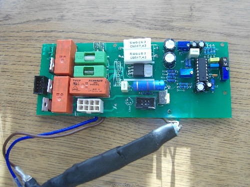

damjango
Pridružen-a: Pon 03 Sep 2012 7:56
Prispevkov: 756
Aktiv.: 4.85
Kraj: Murska Sobota
PrispevekObjavljeno: Tor Feb 02, 2021 9:41 pm    Naslov sporočila:   Odgovori s citatom
Moj izdelek. Krmilna elektronika za univerzalni kolektorski motor iz pralnega stroja s čipom TDA1085C.
 Velikost datoteke:  2.91 MB
 Velikost datoteke:  3.77 MB
 Pogledana:  20 krat
