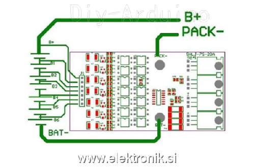

Potrebujem zaščitno vezje za 7 celic Li-po 3.7V vsaka 20.000mAh.
A je to primerno:
https://www.ebay.com/itm/7S-24V-20A-Li-ion-Lithium-18650-Batterie-BMS-Protection-Board-Battery-Shield/254315935967?hash=item3b366938df:g:5EMAAOSwxOBdQWg6
Zanima me na katere kontakte se polni?
Slika priklopa:
 Velikost datoteke:  271.67 KB

Kot izgleda, ima enak vhod za polnjenje, kot izhod.
Pa za 20Ah bo tole malo podhranjeno, predvsem balansirni tok je dosti prenizek
3 x 3 = 9

Pack- / B+
Glede primernosti ne najdem info o zgornji in spodnji napetosti ter balansirnem toku. Obicajno imajo taki BMSi oboje precej cez mejo mojega osebnega okusa, sploh pri nizkem praznilnem toku.
Lp, G
...lahko pa se tudi motim ...

Lahko svetujete kakšnega drugega, porabe ne bo čez 10A. Izbral sem tega, da ima nekaj rezerve.

Taki BMS imajo:
overvoltage: 4,25-4,29V
undervoltage: 2,50V približno
balansiranje 4,20V konkretno tale ima rešeno s TL431
balansirni tok 80mA ni tako malo, ker če so celice enake in ko so zbalansirane, se morebitne izravnave naredijo vsakokrat ko napolniš do konca. Če en polniš do konca zelo pogosto, lahko pride do razlik. Če vedno polniš do konca je 80mA več kot dovolj.
Za LiPo je omenjen overvoltage v redu, za Li-ion je že kar visok, ampak ni panike, če so baterije zbalansirane in je polnilnik v redu, potem dejansko nikoli ne presežeš 4,20V.
Za undevoltage pa je pri LiPo bolj delikatna zadeva, saj so navzdol bolj občutljive kot Li-ion. Tukaj zna biti težava, ko bo prišlo do odstopanja kapacitete posameznih celic.
Bolje bi bilo, če bi uporabil kakšen smart BMS, ki mu lahko nastaviš napetosti izklopa oziroma zaščite... lahko pa uporabiš kakšen modelarski voltmeter z alarmom, ki se priključi na balansirni konektor.

Kot je ze predhodnik povedal, je UV zascita tu precej prenizka; BMS kot tak je ok za kako kolo, kjer imas hude tokovne spice, med katerimi se napetost sesede, za majhnega porabnika pa mora biti UV napetost visja, sam bi gledal 3V.
