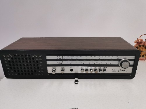

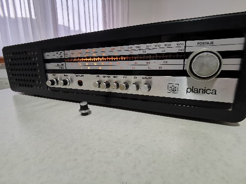

Sem nov na forumu, tako da vsi lepo pozdravljeni.
Imam omenjeni radio, ki pa potrebuje manjšo obnovo, da znova zaživi.
Radio deluje, potrebujem pa dva nova potenciometra/gumba, za glasnost in visoke tone.
Eden je zlomljen, drugi je zakrivljen.
Poleg tega mislim, da pogreša eno žarnico na skali, bom videl ko odprem.
Kje iskati izvirnik, ali vsaj približek? Ima kdo izkušnje z iskanjem takih delov?
Hvala in lep pozdrav

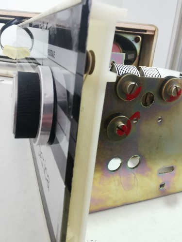

Danes sem na hitro razstavil, da vidim kje smo.
@Iskra ima prav, žarnica je 7V in mislim da nebo problem, potenciometer pa 500k, najbrž bo treba imporovizirat. Jutri se malo bolj poglobim v zadevo.
Morda kdo ve, se gumb potenciometra za skalo normalno stakne, ali je kakšen trik? Da mi nebo kaj v roki ostalo, raje prej vprašam, nekaj ni hotel sodelovati
Very Happy
 Velikost datoteke:  2.59 MB
Lp,Tadej
cici
Prispevkov: 766
Aktiv.: 3.23
Kraj: Trbovlje
PrispevekObjavljeno: Čet Mar 11, 2021 10:44 pm    Naslov sporočila:   Odgovori s citatom
Kar lepo ga povlecite dol.

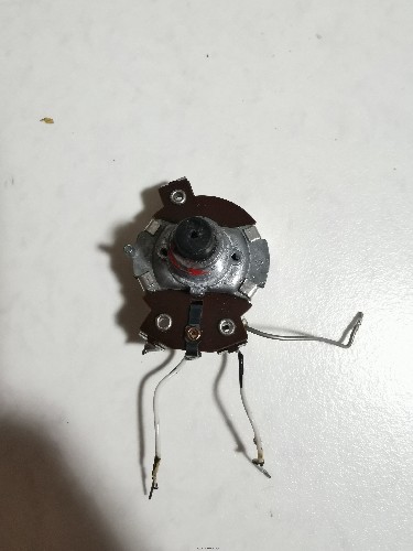

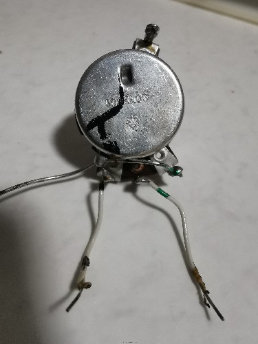

Kar zadeva potenciometer z odcepom bo izziv, ker se še nisem srečal s takim in ne poznam alternativ, niti kaj kupiti. Če kupim novega, kakšen mora biti? Je edina opcija zamenjati os?
Kaj pomeni ta odcep in čemu služi?
Hvala, lp
 Velikost datoteke:  3.08 MB
 Velikost datoteke:  2.74 MB
Lp,Tadej
iskra
Prispevkov: 797
Aktiv.: 3.36
Kraj: Lokev ,Boa , KOPER
PrispevekObjavljeno: Sob Mar 13, 2021 11:00 pm    Naslov sporočila:   Odgovori s citatom
Dobiti moraš mehansko enak potenciometer (kovinski del ostalo ni pomembno) Izravnaš ušesca ki Držijo skupaj oba kovinska dela .potem pa med seboj zamenjaš osovini - in nato nazaj zavihaš ušesca , in to je to.
Za trening lahko uporabiš potenciometer za ton (moral bi biti iste serije )
Njega pa lahko zamenjaš z bilokaterim iste vrednosti.
Če daš noter brez odcepa , bo nastavljanje glasnosti velik iziv .
Pa ne pozabi zamenjati vse elkote ...
