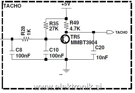

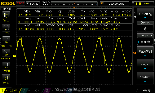

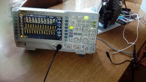

Glede na to temo bi dodal dve sliki meritev taho signala z osciloskopom. Merjeno pri nizki napetosti z usmernikom do 30V DC napetosti in tokovna zmogljivost 2A. Na majhnih obratih motorja. Ker mnogi, ki se lotijo meritve hitrosti univerzanega kolektorskega motorja motorja z taho generatorjem nevejo kakšen je tahosignal. Taho signalu se spreminja tako frekvenca, kot tudi napetost. Ena od idej je taho signal pretvoriti v digitalni signal 0V ali 5V. Z mikrokrmilnikom pa potem šteješ te logične "0" ali "1", koliko jih je v določenem času. Ko bo motor šel hitreje jih bo več, ko bo pa motor šel počasneje, potem pa jih bo manj. Ena od idej je pretvorba signala z NPN tranzistorjem, katero sem zasledil v shemi od Samsungovega stroja. V primeru, če pa uporabljaš že regulacijo motorja z čipom TDA1085C. Potem pa moraš najprej dati vmes optokopler, ker je v tistem vezju je en pol od tahogeneratorja vezan na nulti vodnik od 230V priključka.
