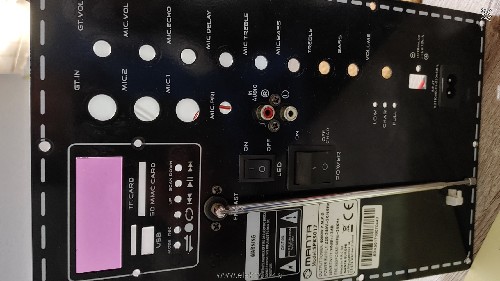

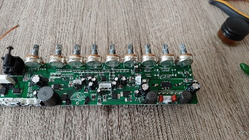

imam Ibiza prenosi zvočnik, deluje, le naenkrat je nehal delat spodnji zvočnik. Na radio, bluetooth, usb je isti problem.
Predvaja samo zgornji visoki toni, bass spodaj le malo zelo malo brni.
Kabli so priklopljeni se ni noben snel, ko sem odprl.
Kaj bi lahko bilo?

Predvidevam, da je izhodnja stopnja za ta zvočnik šla, velikokrat simetrično napajanje crkne, pokvarjeni gladilni kondenzatorji, pregorijo regulacijski tranzistroji ali 78xx regulatorji, tudi izhodne stopnje crknejo in imaš prebite tranzistorje na izhodih, pa še kaj druga crkne zaradi posledic...
Poskusi najti električno shemo, če je kje na internetu za začetek.

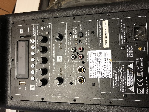

Tudi sam imam odprt prenosni zvočnik od prijatelja z enakimi simptomi...posumil sem na izhodno in pričakoval vsaj STK modul saj je na zabavah kar močno tolkel...potem pa vidim "špiliko" (TPA3118)...po specifikacijah bi naj imel mono 60W, stereo 2x30.
Je pa bilo veselo ločit konektorje od osnovne plošče...bili so namreč zaliti ali premazani z neko maso. Sam čip pa stane 4€.
