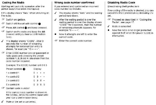

Odgovor na drugi del vprašanja mislim da sem našel. Ostaja torej še prvi del.
Vpis kode
 Velikost datoteke:  65.13 KB
 Pogledana:  25 krat
