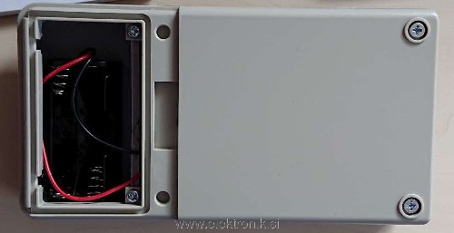

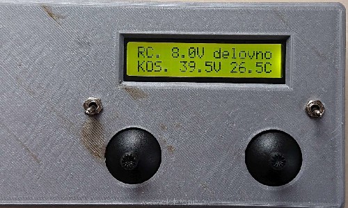

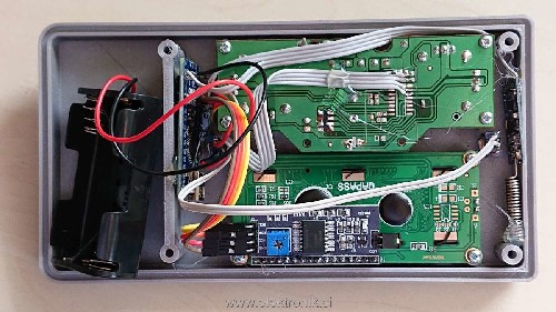

Projekt 4x4 kosilnica počasi napreduje
Daljinec je končan in dela. Komunikacija je dvosmerna, zaščitena + CRC, da ne bo kaj narobe
Vse skupaj je dokaj preprosto in sestavljeno iz delov, ki so bili pri roki. Arduino nano, joystik iz malega drona, HC-12 RTX ter 2x16 I2C zaslon. Prednji del škatle pa je sprintan po meri komponent.

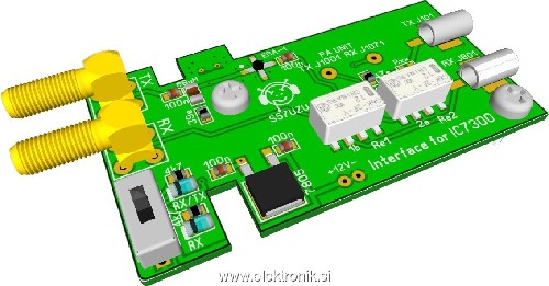

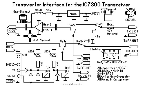

K'r neki.
Transverter Interface za IC7300

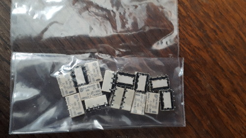

Relejčke imaš?

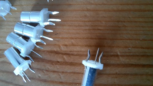

Imam, ves material, razen IC7300. Rolling Eyes To pa imajo drugi. Whistle
Največji problem je delal pri nabavi konektor na spodnji sliki.

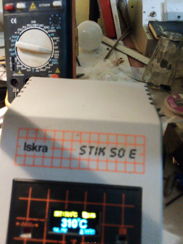

Nadgradnja Iskrinega spajkala Stik 50 E .... Very Happy Dancing

Ker imam kar nekaj teh spajkalnikov sem se odločilm da enega posodobim.
Vzel komplet KLIK in ga ugradil v spajkalo. "zunanja enota" pa je usmernik 24V 4 A . Vredno truda. Z LCD je malo dražji 16 € LED pa 11 € .Ampak se splača dati tistih 5€ več.
Me pa je za to spajkalo navdušil član mosqito in ja hvala Marko...

V bistvu je od stika potem samo ohišje. No za 16 EUR je no brainer. Ročka je kvalitetna?

Zaenkrat ni zamere . (malo tanjša kot pri Iskri..)
