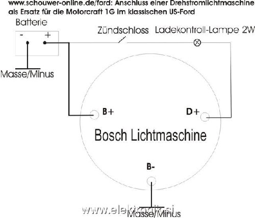

Načeloma ni problemov, najprej je treba narediti ustrezno pritrditev alternatorja in primeren napenjalec jermena, nato povezati z D+ z akumilatorkem (najbolje preko varovalke cca 80 do 100A odvisno od tokovne zmogljivosti alternatorja) in Df povezati s kontrolno lučko za polnenje.
Glede moči, bi vzel vsaj 40A močan alternator bolje več.
 Velikost datoteke:  31.7 KB

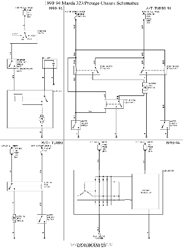

Se povsem strinjam, da je običajno bilo brez varovalke, vendar so v novejšem času uporablja varovalka za alternator, ker če bi se slučajno zgodil kratek stik na diodah alternatorja, lahko pride do požara. Zato so verjetno začeli vgrajevat v avtomobilsiki elektriki tudi varovalko za alternator, v mazdi 323 80A varovalka. prilagam shemo za Mazdo 323.
 Velikost datoteke:  84.63 KB
 Pogledana:  17 krat

V n... primerih so diode crknile v alternatorju, ko je alternator izgubil B+ !!!
V avto so dali pred alternator varovalko zgolj zaradi požarne varnosti, zaradi "mojstrov" kateri primejo ključ v roke predno vklopijo uC pod kapo. Very Happy
Do sedaj sem v teku eksperimentiranja zasledil in tudi sam povzročil s preobremenitvijo alternatorja, samo nekaj primerov odpovedi usmerniških močnostnih diod v alternatorju. Sodeloval sem pri razvoju IN PREDVSEM TESTIRANJU vseh najmočnejših prototipov alternatorjev z zračnim hlajenjem, ki so bili izdelani v Iskri Avtoelektriki in kasneje Letriki. Baje sem bil en redkih, ki mu je uspelo preobremeniti in uničiti takrat največji alternator 200A @12V. Sedaj uporabljamo 240A z zunanjim regulatorjem. Nekaj izkušenj s tem imam. Wink
