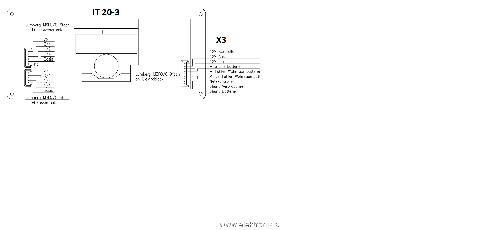

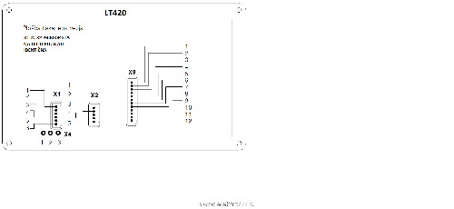

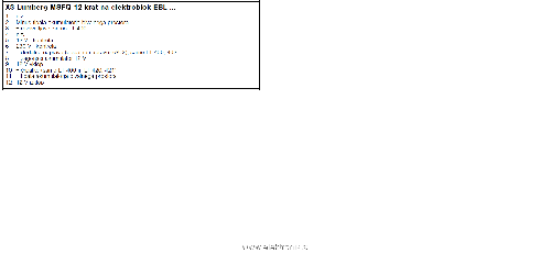

V avtodomu se mi je pokvarila stikalna plošča IT 20-3, zamenjal bi jo s LT 420. Zanima me ali jo je možno prevezati glede na to da originalna ima 9PIN-ov, nova pa 12? Obe imata priklope X1, X2 in X3. Priklopa X1 in X2 sta na obeh identična, edino priklop X3 se razlikuje v številu PIN-ov in vrsten redu kablov. Mi lahko kdo pomaga kako prevezati oziroma določiti kateri kabel je kateri, oziroma če je to sploh izvedljivo? Prilagam sheme za jasno sliko. V kolikor ni dovolj razumljivo se opravičujem.

Bo treba prevezat. Na podlagi tega opisa lahko le sklepamo, kar si pa verjetno poskušal že sam in ugotovil, da manjka informacij. Shema priklopa in naprave (vsaj vhodov in izhodov) je za tak produkt nujna, da bi lahko pričakoval točen odgovor.
Če sam nisi temu kos boš moral do avtoelektričarja. Avtodome vzdržuje Avtoelektrika Šlibar Aleš s.p. iz Zvirč.
