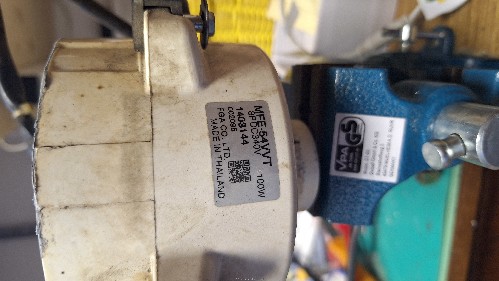

PrispevekObjavljeno: Čet Jun 06, 2024 3:22 pm    Naslov sporočila:   Odgovori s citatom
Danes uspešno zamenjal oba ležaja v 2 motorjih Fujitsu Siemens MFE-54VVT. Uporabil navodila v prilogi. Od orodja potrebujete spajkalnik, odspajkovalno žico, apciger ter seveda ležaje, ki naj bodo kvalitetni.

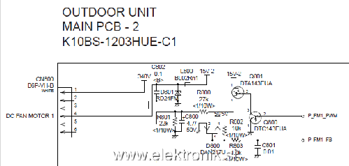

PrispevekObjavljeno: Sre Sep 18, 2024 10:46 am    Naslov sporočila:   Odgovori s citatom
Poglej si service manual za neko npr. xxx/TČ/klimo , ki ima MFE-54VVT ventilatorski motor.
Konektor CN81/CN82, pogledaš načrt... barve vodnikov ni rečeno, da so iste kot pri tvojem, imaš polno podobnih shem...
1= +340VDC
2= ni priklopljeno (NC)
3= GND
4= +15V
5= PWM
6= FB
 Velikost datoteke:  36.12 KB

PrispevekObjavljeno: Sre Sep 18, 2024 11:42 am    Naslov sporočila:   Odgovori s citatom
DusanK je napisal/a:
1= +340VDC
3= GND
4= +15V
5= PWM
6= FB
Hvala, to je to Smile
