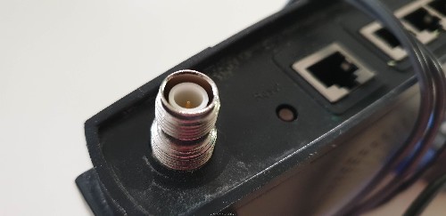

glede na to, da mi hišni router ne "lovi" zunaj, bi zadevo rad razširil s starejšim WRT54 routerjem, ki bi služil kot AP. Zadevo sem skonfiguriral, da dela, ampak je zoprno imeti router zunaj (na oknu). Ideja je, da bi "podaljšal" kable za antene in jih pač namestil na zunanjo stran hiše.
Je kdo mogoče kaj takega že počel (in ali se obnese)?

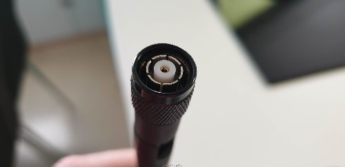

Imam pa tudi vprašanje kako se tem konektorjem sploh reče...? prilagam tudi fotko za lažjo predstavo

Konektorji so RP-TNC (Reverse Polarity TNC).
Na 2.4GHz imajo "običajni" koaksialni kabli že kar veliko slabljenje. Zakaj WRT54GL ne zmontiraš na primerno mesto (npr. pod napušč) in do njega pelješ samo UTP in napajanje?

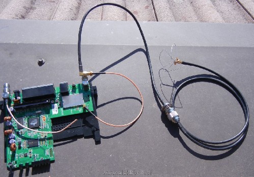

Koaksialc na wrt plati lahko pruspajkaš durektno na tiskanino. Oklop na maso, sredino (čimkrajše "olupljeno") pa na linijo, ki gre na antensko izbirno stikalo (majhen 6 pinski črn integrirc). Če želiš vsaj delno kompenzirati izgube koaksialca (nekaj dB, odvisno od dolžine), lahko to stikalo odstraniš, saj boš uporabljal le eno anteno in ne rabiš "antenna diversity" funkcionalnosti. Če imaš ddwrt ali tomato, lahko fiksno izbereš le eno (v tem primeru ne preklaplja).
Na zunanji strani si izdelaj boljšo anteno, kak biquad ali clover leaf. Načrtov je na internetih kolikor češ. Tule vidiš, kako izgleda buquad
http://maj.pavlin.si/2020/09/04/diy-1000mw-2-4ghz-rf-amplifier/

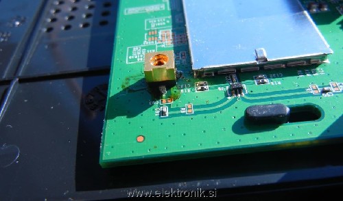

Prilagam dve fotografiji moje predelave na mcx konektor in uporabo SMA repka.
Če te še kaj zanima, pa kar vprašaj.

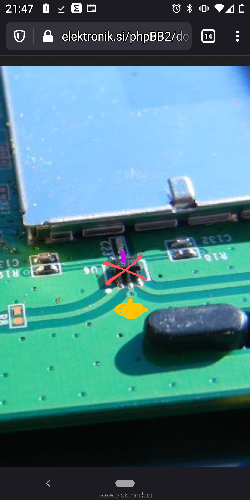

Sem na hitro skiciral....
Rdeče ... Odstraniš
Oranžno ... Prispajkaš oklop
Vijolično ... Sem prispajkaš sredino koaxialca

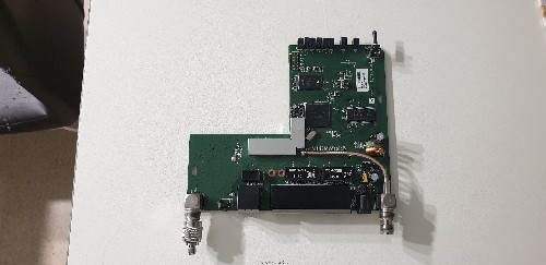

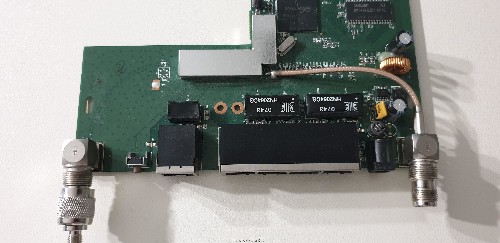

skratka naročile sem zunanjo anteno in konektorčke/adapterje.
Glede na to, da bo router v notranjem prostoru in bom navzven peljal samo 1 anteno, me zanima, ali lahko kabel na sliki ki vodi k konektorju enostavno odspajkam ter softwarsko "ugasnem" levo/desno anteno, ali je potreben kak večji poseg?
Hvala in lp
prilagam tudi sliko drobovja...routerja, seveda Wink
hvala in lp,
Luka
 Velikost datoteke:  527.66 KB
 Velikost datoteke:  610.81 KB
Prispevkov: 3535
Aktiv.: 28.95
PrispevekObjavljeno: Pet Jun 11, 2021 12:52 am    Naslov sporočila:   Odgovori s citatom
Komot lahko odlotaš, čeprav če boš antensko stikalo softversko premostil, to ne igra nobene vloge. Največ bi naredil, če bi odlotal RF stikalo (mali, verjetno 5 pinski IC, na katerega gre mikrotrakasta linija in koaksialni kabel za drugo anteno). S tem bi pridobil kakega 0,3 do 0,5 dB, kar pa spet ni toliko, da bi se to v tvojem primeru splačalo.
