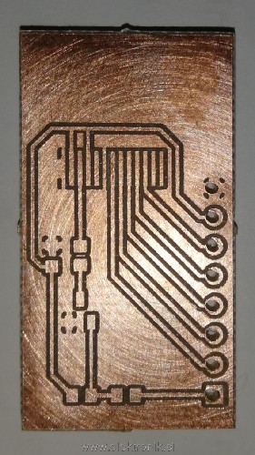

Ali ima tukaj kdo CNC3018? Izkušnje? Sem si ga pred kratkim nabavil za 100 evrov in sem zelo zadovoljen z njim za ceno, kupil sem ga, da bi z njim lahko hitreje in ceneje naredil testne prototipe pcbjev in po par poskusih mi je kar dobro uspelo, širina bakrenih sledi je 0.3mm, footprinti so za 0603 elemente, razen sveder gre malo naprej ko vrta luknje ne vem zakaj, sem poskusil umanjšat feed ampak je isto, bom poskusil za 0402 velikost če lahko naredi.

Odličen rezultat. Podobno kot na 100x dražjem LPKF.
Kakšen rezkar uporabljaš za linije?
Predlagam, da pobereš baker med blazinicami. Taki laski znajo zelo nagajat.
Dodaš lahko še stop lak. Dobi se folija, ki jo z laminatorjem naneseš na vezje, potem pa z UV osvetliš, kjer polimerizira, nesvetljene površine pa so topne v vodi.

Imam tak strojček. ***klik** Lahko potrdim, da gre narediti vezje odlično. Sam sem ga nabavil pri Bangoodu. Cene zelo varirajo. Dobil sem ga za 135$ ko je bil v akciji. Dobavljeno iz Španije. Gledam - trenutno je najceneje na Polskem 119$ v Španiji je 175$ kitajska 336$ Shocked ***klik PL***

PrispevekObjavljeno: Tor Jul 06, 2021 10:16 am    Naslov sporočila: icon_mocker Re: Izdelava pcbjev s CNC3018 Odgovori s citatom
tesla000 je napisal/a:
...razen sveder gre malo naprej ko vrta luknje ne vem zakaj, sem poskusil umanjšat feed ampak je isto, bom poskusil za 0402 velikost če lahko naredi.
Težava je sveder. Zaradi prevelike hitrosti vrtanja ga potegne. Vzok verjetno tudi slabo brušenje. To sem opazil tudi sam.

PrispevekObjavljeno: Tor Jul 06, 2021 10:52 am    Naslov sporočila: icon_mocker Re: Izdelava pcbjev s CNC3018 Odgovori s citatom
Silvo je napisal/a:
Poleg tega je težava tudi sama Z os, ker je plastična in pa rezkalni motorček ki je bolj "švoh". Ko združiš vse skupaj dobiš to, da ti zamika luknje.
Če izvzamem zamaknjene luknje pa lahko rečem samo odlično za strojček tega cenovnega ranga Applause
Hitrosti rezkanja so pa predvidevam zeloooo majhne?

PrispevekObjavljeno: Tor Jul 06, 2021 10:24 pm    Naslov sporočila:   Odgovori s citatom
mosqito je napisal/a:
Uporabljam rezkač, ki sem jih dobil zraven cncja, so V oblike ne vem točno mere ker ne piše ampak mislim, da so 0.1mm 20°.
Lak sem si nabavil že nekaj časa nazaj, sem ga poskusil nanesti in ni prišlo popolno ampak ok za prvi poskus.
Če koga zanima sem ga kupil na aliexpressu od tega kupca
aliexpress soldermask
eboc je napisal/a:
A ta stvar dela "out of the box" ali je potrebna se kakšna izboljšava?
Pa kaksne rezkarje in svedre priporocate?
Ja dela out of the box, kot je rekel Silvo edino moraš naredit dve žici s krokodili za heightmap ko delaš pcb, ki izmeri višino Z na več točkah, izračuna odstopanje in prilagodi gcode da bo ravno rezkalo.
Ko kupiš dobiš 10 rezkarjev zraven, ki po moje zadoščajo kar za nekaj časa, jaz sem si nabavil še komplet 10 svedrov različnih velikosti z aliexpressa za 2 evra in rezkače, da lahko izreže končano ploščico iz plošče, ti lahko pošljem link če rabiš.
Jaz imam še eno vprašanje, kaj je boljše pri board cutout, ko izreže pcb, da naredi samo en krog(npr. 2mm globoko) ampak zelo počasi ali več krogov in da z vsakim izreže recimo 0.5mm?, ker se mi je en rezkač zlomil pomoje zaradi prevelike hitrosti.
In če koga zanima za pretvorit gerber v gcode sem uporabil program flatcam, za kontrolirat cnc pa candle.[/url]

PrispevekObjavljeno: Sre Jul 07, 2021 10:08 pm    Naslov sporočila:   Odgovori s citatom
Za to mašinco bi se jaz držal pravila "večkrat po malo".
Probaj in boš videl v katerem primeru ti naredi bolj raven rob.
