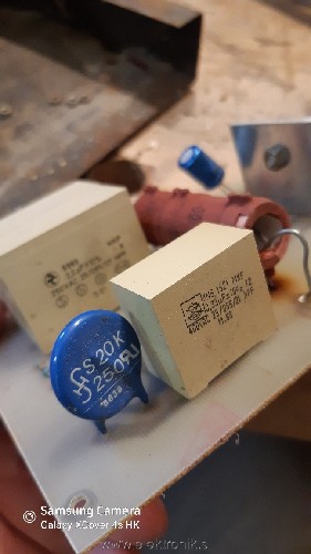

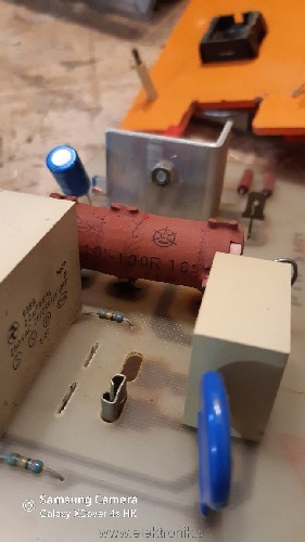

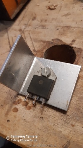

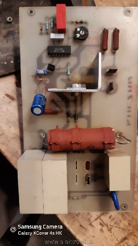

Ima mogoče kdo shemo ali pa kakorkoli možnost izvedeti kateri transistor je uporabljen v električnem pastirju Knežar-4?
Priloženih je par slik zadeve.

To je po vsej verjetnosti 230V verzija pastirja?
Mislim, da tisto ni tranzistor, ampak TIRISTOR. Mogoče bi ga zamenjal za kaj takega (https://www.ic-elect.si/tr-2n6509-thy-800v-25a-to-220.html), ali še kaj "močnejšega". Ne vem pa zagotovo, če bi delovalo, ker nimamo oznaake starega, niti ne sheme. Lahko pa poizkusiš.

Ta tiristor je BTW69-1200. Ker je pritrjen na hladilnik, bi po moje delal tudi 2N6509, ki je vsaj petkrat cenejši.

Če še kdo, kot jaz, naleti na to temo. Sam imam malo novejšo različico tega pastirja (rumeno ohišje z orlom), mislim pa, da je v bil originalno noter triak BTA41-800B, za zdaj sem ga uspešno nadomestil z enim manjšim BTA140-800, ki sem ga lahko na hitro dobil. Mislim, da je bolj pomembna nazivna napetost kot pa naziven tok, stvar trenutno dela bom pa videl, kako dolgo bo zdržala (treba je paziti, BTA140 nima izoliranega ohišja zato ga ne smeš privijačiti direktno na kovino, ker bo prebilo na ozemljitev)
