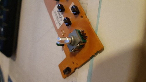

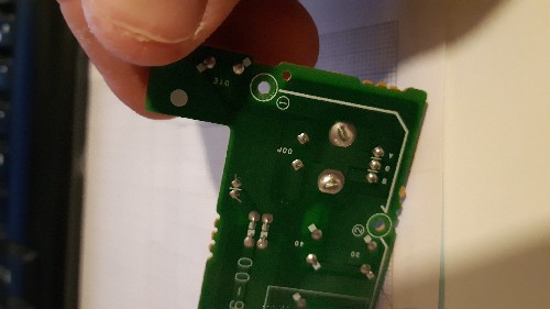

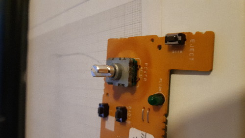

Zdravo.
Sem popolni laik v elektronskih vodah, zato se obračam na vas.
V Xsari picasso, l. 2008 mi nagaja glavni gumb na avtoradiu.
To je gumb za vklop in glasnost (neomejeno vrtenje levo-desno).
Skratka, avtoradio sem odprl, stikalo bi rad zamenjal z novim, ne vem pa kaj/kje naj novega iščem, da ga bom našel.
Ponavadi ostalo pri meni poteka tako, da preberem kaj piše izdelku in to naročim. To je pa malo bolj specifično in še nič ne piše.
Prilagam slike kaj rabim.
Lp, Matej
 Velikost datoteke:  2.25 MB
 Velikost datoteke:  2.81 MB
 Velikost datoteke:  2.77 MB

To je rotacijski enkoder. Bi verjetno kaj takega našel v delavnici.

Kar nekaj obiskovalcev foruma je s tvojega konca. Marko ima kaj takega skoraj zanesljivo v delavnici. V koliko ne bo imel nihče bližje, kjer je možen osebni prevzem ti ga pošljem. (stroški pošiljanja bodo večji kot je vreden tak enkoder.) Če nimaš prakse, ga boš tudi sam težko zamenjal.

Hm, res se bi našlo. A lahko samo še zmeriš dimenzije?
Našel sem tega: EC11E1834403
https://eu.mouser.com/ProductDetail/Alps-Alpine/EC11E1834403?qs=PoKhxlfUXjIy7zQwOBLV6A%3D%3D
Če ti ustreza, sporoči, pa ti javim naslov, kam prideš iskat v NM.

Lotanje niti ni tak problem, kot je nepoznavanje elementov.
Mere: 12x14+1 mm pini na daljši strani (skupaj 15). Višina od plošče je 18 mm.
Itak mi ustreza, kar pošlji naslov.
Glede stroškov pa verjamem, ja. Praviloma jaz naredim tako, da nakažem direktno denar+poštnino kak evro (nekje do vrednosti 50€). Ko ima prodajalec denar, pošlje.
Verjamem v iskrenost ljudi. Do sedaj ni bilo nikoli težav.

Enkoder sem zamenjal.
Vklop/izklop dela lepo, glasnost pa ne.
Verjetno je hladni lot, ker glasnost deluje, ko radio segrejem s fenom.
Po dopustu ga bom vzel v roke in polotal. Do takrat bo v uporabi daljinec.
