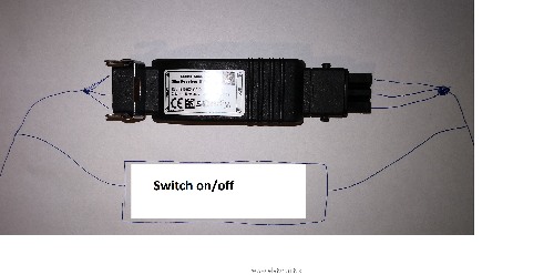

pozdravljeni,
mi lahko kdo pomaga/svetuje in sicer vzporedno z Somfy sprejemnikom bi rad vezal navadno ON / OFF stikalo za žaluzije. Stikalo ima možnost nastavitve časovnega odpiranja stika/signala na priporočljivih 0,500s kot ima Somfy sistem. prilagam sliko ali lahko vzporedno vežem to stikalo.
lep pozdrav, Miha

PrispevekObjavljeno: Pon Mar 26, 2018 5:59 pm    Naslov sporočila:   Odgovori s citatom
Glede na sliko, ti odsvetujem kakršnokoli čaranje.
Do motorja žaluzij gredo 4 žice.
-gor
-dol
-N
-PE
Na tvojem mestu bi se izogibal hkratni napetosti na gor in dol žici.
Motor ima kar nekaj vztrajnosti. Dobro je počakati, da se ustavi, preden mu zamenjaš smer.

Ravno to je. Motor in sprejemnik imajo tri zice. 220v. Vzporedno bi pa vezal zato, ker bi ali uporabil eno ali drugo stikalo.

tole sem poslikal. Sem se že veliko pozanimal naokoli pa so načeloma vsi bolj proti kot za. Zato sem se tudi obrnil na ta forum ker sem predvideval da bi kaj rešili. Nekako tako kot garažna vrata ko imaš na steni stikalo za odpret ali zapret, poleg tega pa tudi daljinec za odpiranje. Vsaj kolikor je meni znano bi zadeva morala špilati. To z tremi ali štirimi žicami pa ja... spremeni zgodbo. Jaz sem predvideval da motor deluje na sistem da mu stikalo da kontakt za 0,500s in nato se motor vrti do nastavljene končne pozicije. Čeprav mi je bilo vseskozi čudno kako imam lahko na daljincu gumb gor in dol. Kar pomeni da pošlje signal v katero smer zavrteti motor. Po drugi strani pa ko sem žaluzije naročal so me vprašali ali bo stensko gor dol stikalo ali bo daljinec. Ker potem morajo pripraviti takšne priključke. Motor naj bi bil enak v vsakem primeru. Kolikor sem videl tudi pri proizvajalcu ne vedno točno zadeve.... so mi odsvetovali to delati, vendar niso znali razložiti zakaj. rekli so samo da oni delajo ali stikalo ali daljinec...

V osnovi je vezava čisto enostavna, a ni nujno, da potrebna dvopoložajna dvopolna menjalna tipkala obstajajo v naboru stikal v stilu ostalih.
Tipkalo ima dva položaja, l in ll, spuščeno je v položaju l.
Tipkalo ima dva neodvisna tokokroga, da ob pritisku na eno tipkalo hkrati blokiraš ukaz za nasprotno smer vrtenja, ki lahko pride iz drugega tipkala ali iz modula. In enako z drugim tipkalom blokiraš ukaz iz prvega ali iz modula.
Tipkali imata prednost pred moduli. Če modul vozi motor v neko smer, ga lahko z enim tipkalom še naprej vozimo v isto smer, ali z drugim tipkalom blokiramo smer iz modula in ga začnemo voziti v nasprotno smer.
Omenjam tipkala. To pomeni, da se bo vse skupaj dogajalo ročno, dokler boš držal tipko. Ko boš tipko izpustil, bo naprej delovalo po ukazih iz modula.
Če pa namesto omenjenih tipkal uporabiš dva npr. Schrack mini oranžna relejčka serije RT 424... za na tiskanino ali podnožje, ki imajo dva menjalna tokokroga, lahko uporabiš povsem enako vezavo, pri čemer oba relejčka krmiliš z navadnim 1-0-2 tipkalom, ki pa ga zagotovo dobiš v stilu ostalih hišnih stikal, saj je del standardne ponudbe.

Če boš zamenjal smer vrtenja motorja, brez krajše pavze, zna občasno zavarit 6A kontakte.
Preizkušeno z motorjem druge znamke.
Za 100% rabiš tri releje.
Začetno stanje: vsi releji so izklopljeni
-vklopi rele 3
-Glede na željeno smer pomika se vklopi, ali izklopi rele 2
-zakasnitev (da se motor žaluzij ustavi)
-Vklopi rele 1 za čas pomika
Po končanem premiku
-Izklopi rele 1
-Izklopi rele 3 in 2(če je vklopljen)
