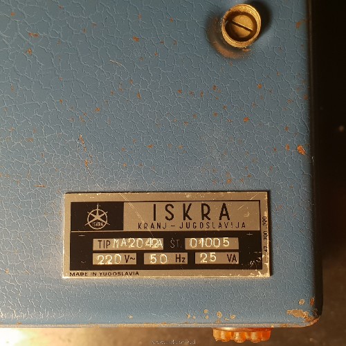

pozdrav!
vsi iz serije MA 20xx so ohmmetri. merilnik odnosa/odstopanja uporov?
nabavljen brez elektronk: verjetno, prema spoju je 7pinsko podnozje 0x2 stabilizatorka, srednji noval je ECC8x dvojna trioda, ostale dve pentode???
leto izdelave 197x?
samo vprasanja...ce kdo ve vec, vsaki komentar je dobrodosel

Negdje u 1950-tim godinama pojavila se nova klasa instrumenta za potrebe brzog sortiranja otpornika u proizvodnji istih s obzirom na njihovu toleranciju. Naime, otpornici proizvedeni za neku nominalnu vrijednost uvijek bi imali neku toleranciju (s obzirom na tadašnju tehnologiju izrade) pa bi se nakon proizvodnje mjerili i sortirali tako da se oni s manjim tolerancijama mogu odvajati za specifične primjene, odnosno skuplje prodavati. S obzirom da klasični ommetri i otpornički mostovi nisu bili dovoljno praktični za brzo sortiranje ogromnog broja otpornika razvijeni su ovakvi instrumenti sa izravnim očitanjima tolerancije u postocima. Takve instrumente možeš na guglu tražiti pod pojmovima "resistance limit bridge" ili "deviation bridge" i radili su se kako za otpornike tako i za kondenzatore i induktivitete.
Gotovo sve izvedbe se obično baziraju na nekom mjernom mostu i na tvojoj slici se jasno ističu dva "četverokuta" od kojih bi rekao da je ovaj sa dva žuta otpornika od 100 oma mjerni most, odnosno mjerni most čine ta dva otpornika, te dva otpornika koji se spajaju na vanjske priključnice: standardni (etalonski) Rn i onaj koji se mjeri Rx (Wheatstoneov most).
Elektronke onda ovdje služe kao pojačala dobivene razlike napona iz mjernog mosta. No s obzirom da ima barem 4 aktivnih cijevi (triode i/ili pentode) to pojačalo može biti izvedeno kao (dvostruko) diferencijalno ili kombinacija diferencijalnog i serijskih naponskih pojačala.
Također, moguće da je MA 2042-A modifikacija nekog mjernog mosta MA 2042 koji je bio predviđen za komparacijsku metodu sortiranja otpornika, kondenzatora i induktiviteta (lupam napamet, MA 2042-B bi bio za kondenzatore, MA 2042-C bi bio za zavojnice). Onda bi se mjerni most za L i C morao napajati izmjeničnim naponom pa bi neke elektronke radile kao generator (oscilator) izmjeničnog mjernog napona za mjerni most, a neke kao demodulatori pojačanog napona za prikaz na instrumentu. Obično se tu radilo o faznom demodulatoru gdje se pojačani mjerni izmjenični napon fazno uspoređuje sa originalnim naponom iz oscilatora tako da se na mjernom instrumentu zapravo očitava pozitivna ili negativna devijacija demoduliranog napona. Ovu mogućnost napominjem samo zbog ovog sufiksa A u oznaci instrumenta.
Kad bi instrument bio u funkciji prvo bi se vidjelo da li na priključne stezaljke daje istosmjerni ili izmjenični mjerni napon, a time bi se već i puno više moglo zaključiti o unutrašnjoj konstrukciji i principu rada.
Kad bi baš morao pogađati rekao bi da elektronke čine visokoimpedancijsko diferencijalno mjerno pojačalo (elektronski voltmetar) ali izvedeno kao dvostruko (sa četiri elektronke, triode ili pentode) jer se na izlazu moraju dobiti i pozitivne i negativne razlike napona iz mjernog mosta.

...sem ga "zrihtal":
- ojacevalnik (voltmeter) z 2 x E80F in E80CC, anodna (b+) napetost stabilizirana z 0A2 (150 V...mimogrede, vse ki sem do zdaj meril so bile 148 V), zelo podobno kot v cevnim pH metrima ali pri MA 2073...
- kot je ze crowave omenil zgoraj, Wheatstone mosticek, ena veja (dva upora) so sponke Rn in Rx, druga dva so zelo natancna 100 ohm zicna upora (100,14 ohm, ni bilo razlike pri meritvi)
- sekundar trafoa 1x 225 V, 1x 16 V in 1x 6,3 V
- za "visoki" napon uporabljene diode 4 x Iskra BY237
- za nizek napon (mosticek) uporabljene diode 4 x Iskra BY234, napon stabiliziran z zener diodom Ei BZY7 (je bila fuc/odprta)
- zamenjeno mrezno stikalo (enopolno, je bilo "odprto") in preventivno elko za visoki...
