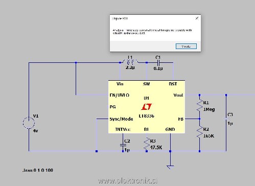

Ne uspem simulirati tega vezja. Kaj delam narobe?

Poskusi, če gre skozi, če določiš začetne pogoje (.IC) Na kondenzatorjih daj napetosti 0.
Tuljavam in kondenzatorjem lahko določiš tudi serijske upornosti. Idealni L in C lahko delajo težave.

Sem prav gledal, da nisem dal idealnih komponent, ampak nič.
Sem pa označil "skip inital operation point solution" in zadeva je speljala

Ker je to LT-jev čip, lahko za začetek simuliraš priloženo oz. LT-jevo shemo. Desni klik na čip in 'Open this macromodel's test fixture' oz. najdeš shemo v examples\jigs.
