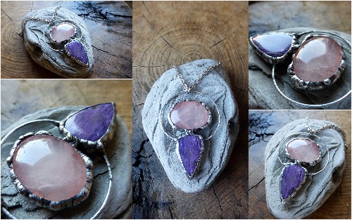

Vam pokažem kaj delam, da si lažje predstavljate.
Na poldrage kamen nalepim bakren samolepilni trak in nato mu dodajam lot.
Iz Novega mesta sem Smile Smile

Tisti, ki se tudi ukvarjajo s to tehniko, pravijo, da nič manj kot 100w.

Pravijo zato, ker niso poskusili kaj novega. Nova tehnologija prinaša keramične grelce, ki so integrirani v samo konico. To konico upravlja elektronika, saj je v konici tudi temperaturno tipalo, ki zazna upad temperature in doda več potrebne energije. Še naprednejša in dražja tehnologija omogoča, da ko odložiš spajkalno ročko v stojalo se izklopi in ko jo vzameš iz stojala se vklopi in zelo hitro segreje. Tega ti ne zaznaš.
